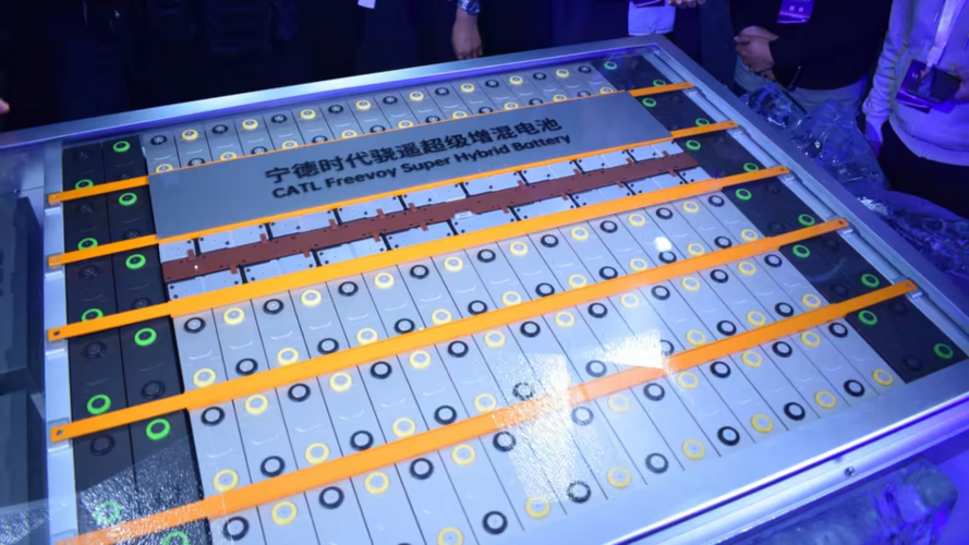

Công ty Contemporary Amperex Technology (CATL) của Trung Quốc, nhà cung cấp pin xe điện lớn nhất thế giới, đang tìm cách nắm bắt nhu cầu ngày càng tăng đối với xe hybrid cắm sạc (PHEV) bằng một bộ pin hỗn hợp mới hứa hẹn phạm vi hoạt động lên tới 400 km.
Hệ thống pin Freevoy của CATL cho xe hybrid cắm sạc có phạm vi hoạt động tối đa là 400 km và có khả năng sạc nhanh
"Hệ thống pin AB bù đắp cho những thiếu sót của pin natri-ion và những thiếu sót của pin lithium-ion", Gao Huan, giám đốc công nghệ của CATL cho biết trong sự kiện ra mắt pin Freevoy vào cuối tháng 10, có tên gọi là Xiaoyao trong tiếng Trung.
Hệ thống AB kết hợp một cell lithium-ion, có công suất và dung lượng lớn hơn, với một cell natri-ion, một loại có giá thành thấp và hoạt động tốt ở nhiệt độ thấp.
Hệ thống quản lý pin của Freevoy đảm bảo rằng hai loại hóa chất pin này bù đắp được những thiếu sót của nhau. CATL lần đầu tiên đề cập đến hệ thống pin AB vào tháng 7 năm 2021.
