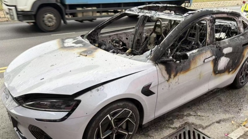

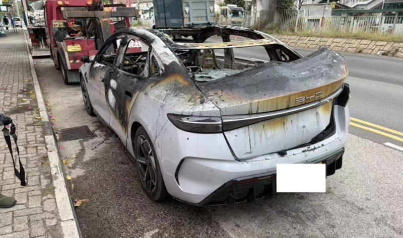

Một chiếc sedan điện BYD Seal màu bạc bốc cháy trên đường Tuen Mun, Hồng Kông, gây ra sự gián đoạn đáng kể cho giao thông vào ngày 3 tháng 3 năm 2026. Vụ cháy bắt đầu vào khoảng 2:01 chiều khi chiếc xe đang di chuyển về hướng Hung Shui Kiu. Lực lượng cứu hộ đã có mặt trong vòng vài phút, và Sở Cứu hỏa Hồng Kông đã dập tắt thành công đám cháy vào lúc 2:19 chiều.
Theo trang tin HKET, nữ tài xế đã kịp thoát ra khỏi xe an toàn trước khi ngọn lửa lan rộng.

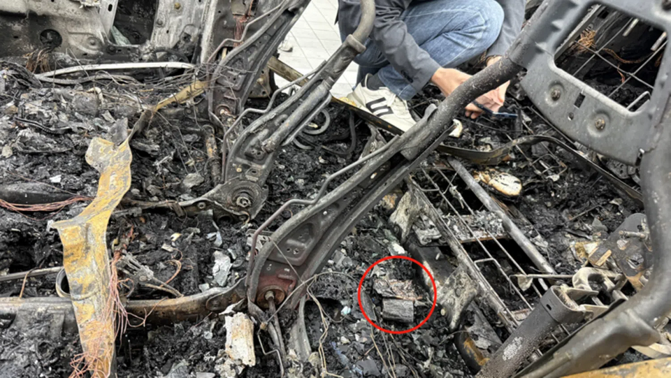

Một cuộc điều tra kỹ thuật được tiến hành tại trung tâm dịch vụ BYD đã xác nhận rằng đám cháy không phải do bất kỳ lỗi cơ khí hoặc điện nào của xe. Thay vào đó, ngọn lửa bắt nguồn từ một cục sạc dự phòng (sạc di động) để trên ghế hành khách, bị đoản mạch hoặc quá nhiệt. BYD đã đưa ra tuyên bố chính thức làm rõ rằng hệ thống điện cao áp của xe không liên quan đến vụ cháy ban đầu, mặc dù cấu trúc cabin phía trên bị hư hại nghiêm trọng.

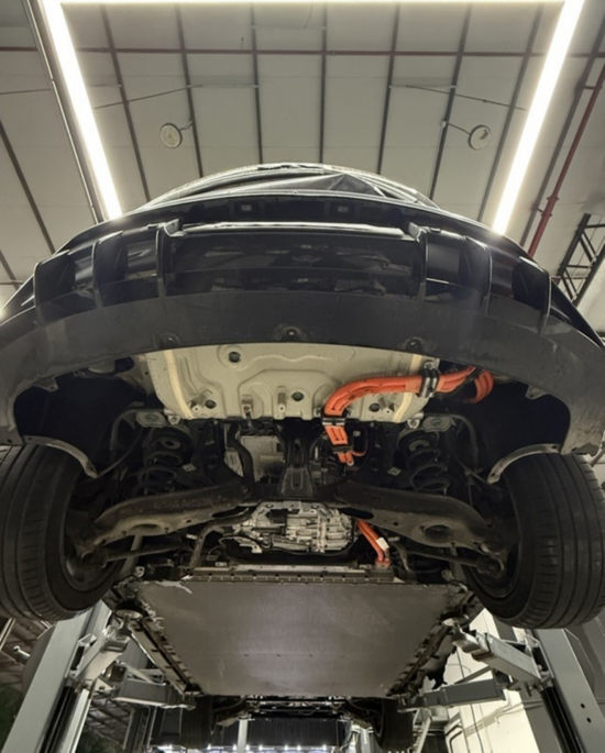

Việc kiểm tra đã xác nhận rằng bộ pin “Blade Battery” và khung gầm tích hợp vẫn còn nguyên vẹn. Mặc dù nhiệt độ trong cabin đạt đến mức đủ để làm chảy nhựa và kính nội thất, nhưng các cell pin không bị quá nhiệt. Điều này là do hóa chất LFP (Lithium Iron Phosphate), thường vượt quá 500°C, so với ngưỡng khoảng 200°C của pin NMC (Nickel Manganese Cobalt) truyền thống. Cấu trúc nhôm dạng tổ ong của pin đóng vai trò như một rào cản nhiệt, ngăn lửa từ bên ngoài cabin lan vào khoang chứa cell pin.
BYD Seal được xây dựng trên nền tảng e-Platform 3.0, sử dụng công nghệ Cell-to-Body (CTB) tích hợp pin như một yếu tố cấu trúc của khung gầm. Cấu hình này đạt được độ cứng xoắn 40.500 Nm/°, một con số tương đương với các dòng sedan hiệu suất cao hạng sang. Thiết kế “dạng sandwich” của bộ pin, với các tấm nhôm cường độ cao, hoạt động như một lớp bảo vệ cho các cell pin. Mẫu xe Seal cũng được trang bị túi khí trung tâm để ngăn ngừa thương tích do va chạm giữa các hành khách và hệ thống eCall tiên tiến tự động cảnh báo dịch vụ khẩn cấp trong trường hợp va chạm mạnh.
