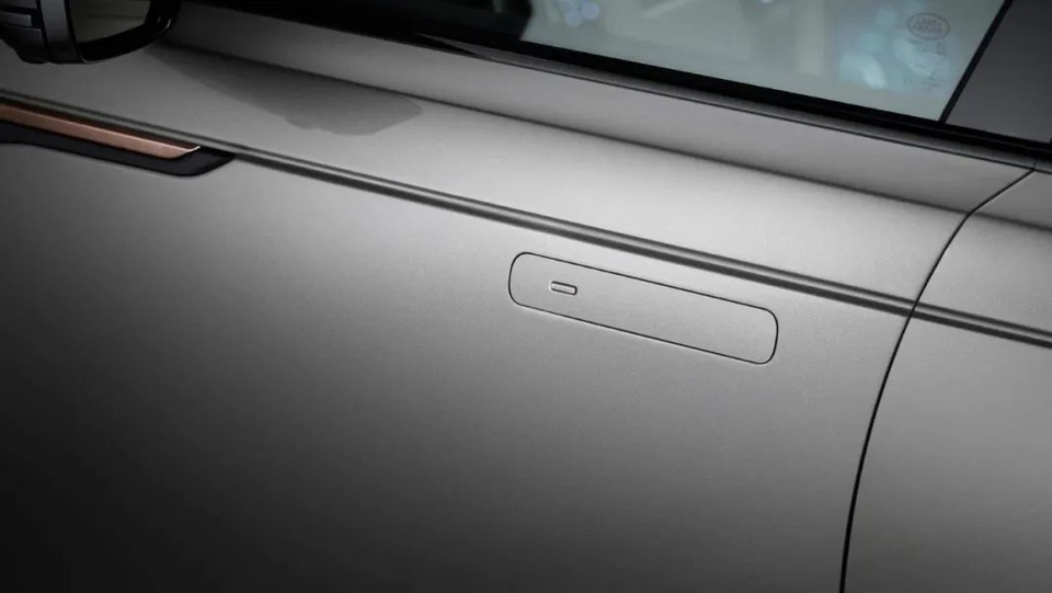

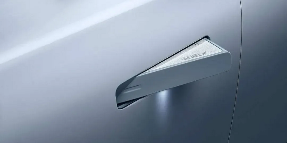

Tay nắm cửa có thể thu vào hoàn toàn đã trở thành một yếu tố thiết kế phổ biến trên các xe điện chạy bằng năng lượng mới (NEV), thường được phân loại thành "kiểu đòn bẩy" (cơ chế vật lý) và "kiểu bật ra điều khiển điện tử" (động cơ). Mặc dù được ca ngợi vì tính thẩm mỹ mang tính tương lai và những lợi ích về mặt khí động học, nhưng tính tiện dụng và độ an toàn của chúng ngày càng bị nghi ngờ.
Các tính toán của các kỹ sư cho thấy việc giảm 0,01 Cd hệ số cản, thường được cho là nhờ tay nắm ẩn, tương đương với mức tiết kiệm tối thiểu khoảng 0,6 kWh trên 100 km. Đối với việc sạc tại nhà, chi phí tiết kiệm được là không đáng kể. Hơn nữa, các báo cáo chỉ ra rằng tay nắm cửa ẩn chỉ cải thiện hệ số cản của xe sedan thêm 0,005-0,01 Cd, thấp hơn đáng kể so với con số 0,03 Cd mà các nhà sản xuất thường công bố. Trọng lượng tăng thêm 7-8 kg từ động cơ và kết cấu cơ khí thậm chí có thể làm mất đi bất kỳ lợi ích khí động học nào.
Bên cạnh những tuyên bố đáng ngờ về hiệu quả, tay nắm cửa ẩn còn có những nhược điểm đáng kể:
Chi phí và độ tin cậy: Tay nắm cửa điện tử được cho là đắt gấp ba lần so với tay nắm cơ học, nhưng lại có tỷ lệ hỏng hóc cao gấp tám lần. Điều này góp phần làm tăng chi phí sửa chữa cho xe NEV. Một thương hiệu xe năng lượng mới hàng đầu của Trung Quốc báo cáo rằng tay nắm cửa bị hỏng chiếm 12% tổng số trường hợp sửa chữa xe, thường đòi hỏi phải thay thế toàn bộ cụm chi tiết rất tốn kém.

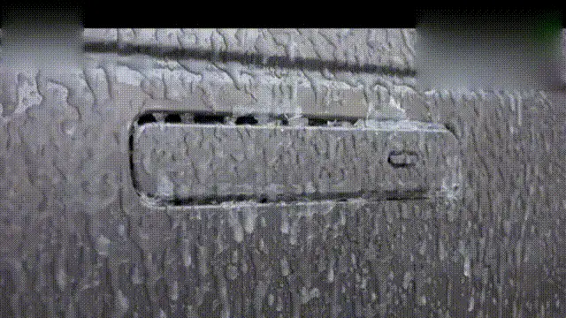

Trong một vụ tai nạn "cửa đóng băng" năm 2024 tại Trường Xuân, hành khách trên một chiếc xe NEV đã bị mắc kẹt do động cơ tay nắm bị đóng băng, bỏ lỡ thời gian cứu hộ quan trọng.

Bất tiện: Người dùng thường thấy bất tiện, đặc biệt là trên những phương tiện không quen thuộc, và dễ bị trục trặc trong điều kiện thời tiết khắc nghiệt như nhiệt độ đóng băng.
