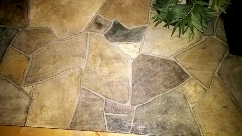

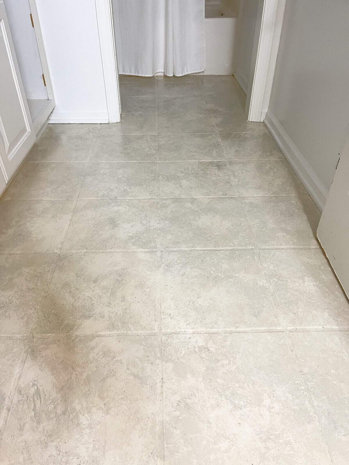

Không còn là “sơn”, mà là một lớp phủ có cấu trúc
Gọi là sơn nhưng nếu hiểu theo nghĩa lớp sơn nước thông thường thì sẽ dễ đánh giá sai bản chất. Sơn giả đá thực chất là một hệ vật liệu trang trí đa lớp, trong đó có sự tham gia của bột đá tự nhiên, nhựa liên kết như Polyurethane hoặc Epoxy, cùng các chất làm đặc từ dẫn xuất Silicon.
Khi hoàn thiện, bề mặt không chỉ có màu mà còn có chiều sâu, có vân, có độ bóng gần giống các loại đá tự nhiên như granite hay cẩm thạch. Với sàn nhà, giải pháp phổ biến nhất hiện nay là hệ Epoxy giả đá, nơi nhựa Epoxy đóng vai trò kết dính và chịu lực, còn cốt liệu đá tạo nên hiệu ứng thẩm mỹ.
Hiểu đơn giản, đây là một lớp phủ mỏng nhưng “có cấu trúc”, chứ không phải lớp sơn trang trí đơn thuần.
