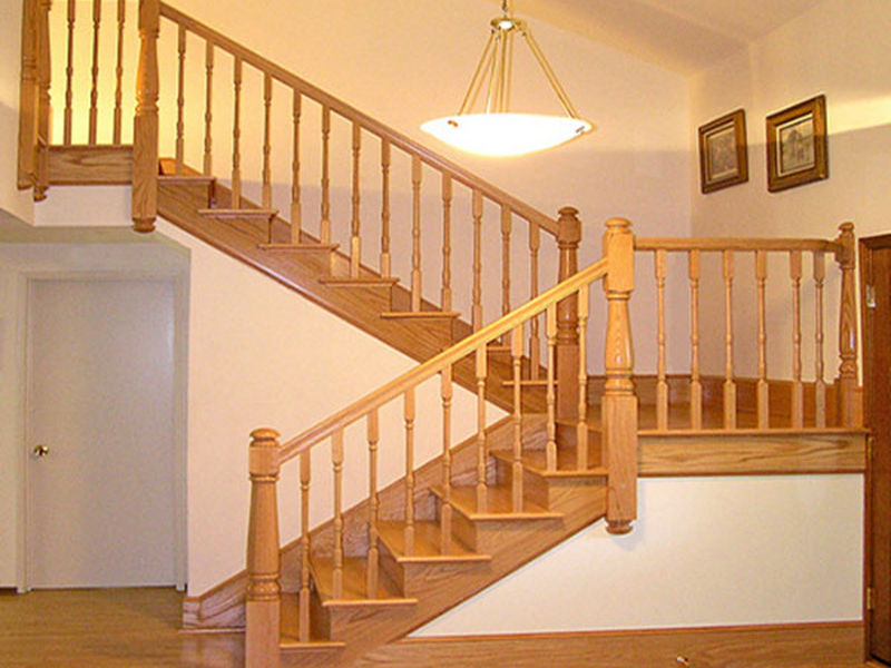

Gỗ: đẹp nhưng cần chăm sóc
Gỗ tạo cảm giác ấm áp, sang trọng và giảm tiếng động khi đi lại, mát mùa hè ấm áp mùa đông - đó là lý do nhiều gia chủ thích. Nhưng có ba điểm cần biết rõ trước khi chọn.
Đáng sợ nhất là mối mọt. Mối ăn từ bên trong ra, khi phát hiện thì bậc thang đã rỗng ruột, thậm chí phần xương chịu lực bên trong cũng bị ăn mòn. Nguy hiểm ở chỗ nhìn bên ngoài vẫn còn đẹp nhưng bước lên là gãy. Ở ta khí hậu nóng ẩm, mối hoạt động quanh năm, cầu thang gỗ mà không xử lý kỹ từ đầu thì chỉ là vấn đề thời gian.
Ngoài ra gỗ còn giãn nở theo nhiệt độ và độ ẩm, lâu ngày mộng lỏng ra gây tiếng kêu cọt kẹt khi đi lại, khó xử lý triệt để. Bề mặt gỗ cũng dễ trầy xước, nhà có trẻ nhỏ hoặc thú cưng thì xuống cấp rất nhanh.
Nếu đã chọn gỗ, có ba việc bắt buộc phải làm ngay từ lúc thi công. Thứ nhất, xử lý chống mối toàn bộ phần gỗ trước khi lắp đặt, không phải sau. Thứ hai, chọn gỗ có độ cứng và mật độ cao tự nhiên như lim, gõ đỏ, căm xe vì mối khó xâm nhập hơn gỗ mềm hay gỗ công nghiệp. Thứ ba, định kỳ phun thuốc phòng mối mỗi 2-3 năm, đặc biệt ở phần chân bậc tiếp giáp sàn. Chi phí phòng mối từ đầu không nhiều, nhưng nếu bỏ qua thì chi phí thay toàn bộ cầu thang sau đó mới thực sự đau.

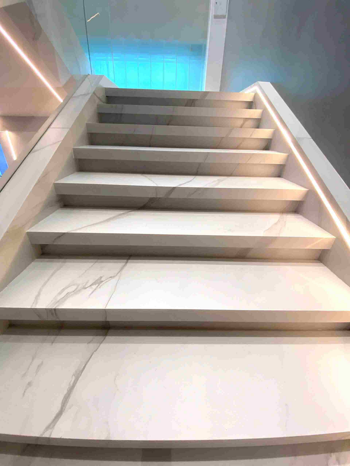

Đá: bền nhưng cần chọn đúng loại
Đá bền, không mối mọt, không cong vênh, dễ lau chùi và tuổi thọ gần như vĩnh viễn nếu thi công đúng kỹ thuật. Đó là lý do thường khuyên gia chủ ưu tiên đá cho cầu thang.
Nhưng pain point lớn nhất của đá là trơn trượt, đặc biệt nguy hiểm với người già và trẻ nhỏ. Nhiều gia chủ chọn đá bóng cho đẹp rồi sau đó phải dán thêm miếng chống trơn trông rất mất thẩm mỹ. Ngoài ra đá lạnh chân vào mùa đông, tiếng bước chân vang cả nhà, và nếu thi công không chuẩn thì đá dễ nứt vỡ góc bậc theo thời gian, mà thay một bậc thì rất khó tìm lại đúng màu đá cũ.
Giải pháp là chọn đá mờ hoặc đá có xẻ rãnh chống trơn ngay từ lúc thi công, tránh hoàn toàn đá bóng kính cho mặt bậc.
Lời khuyên thực tế
Nhà để ở lâu dài thì ưu tiên đá vì ít phát sinh chi phí bảo trì về sau. Nếu gia chủ thích vẻ ấm áp của gỗ, phương án tôi hay làm nhất là bậc bê tông cốt thép ốp gỗ bên ngoài, tay vịn và lan can cũng dùng gỗ. Bê tông mới là phần chịu lực thật sự, gỗ chỉ là lớp bề mặt. Mối mọt có ăn hết lớp gỗ ốp thì kết cấu bên trong vẫn nguyên vẹn, an toàn hoàn toàn. Khi gỗ xuống cấp chỉ cần thay lớp ốp, chi phí thấp và không ảnh hưởng đến kết cấu công trình.
