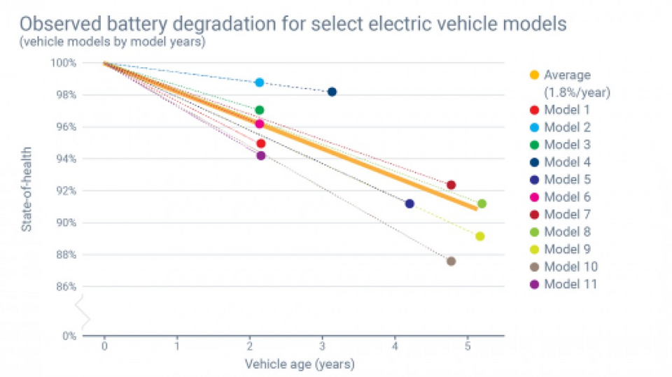

Theo trang GSMarena, phân tích gần đây từ công ty viễn thông Geotab, đơn vị giám sát hơn 10.000 xe điện, cho thấy rằng pin EV trung bình có khả năng phục hồi đáng ngạc nhiên. Nghiên cứu cho thấy hầu hết các cụm pin này về mặt lý thuyết có thể tồn tại trong hai thập kỷ. Pin EV bị mất dung lượng trung bình khoảng 1,8% mỗi năm. Điều này có nghĩa là phạm vi hoạt động ban đầu của xe sẽ giảm dần, nhưng không phải là sự cố thảm khốc. Sau 20 năm trên đường, một chiếc EV vẫn có thể duy trì khoảng 64% phạm vi hoạt động ban đầu - một con số thực tế đáng ngạc nhiên đối với nhiều người lái xe.
Sự xuống cấp này không phải là một đường thẳng và pin có xu hướng mất nhiều dung lượng hơn một chút trong vài năm đầu sử dụng, sau đó sự suy giảm chậm lại và ổn định trong một thời gian dài. Sự sụt giảm cuối cùng, đáng kể hơn thường chỉ xảy ra vào cuối thời gian hoạt động của pin. Nỗi sợ về việc pin đột ngột hỏng hoàn toàn dường như phần lớn là không có cơ sở. Các nghiên cứu về xe điện được sản xuất trong thập kỷ qua chỉ ra tỷ lệ hỏng pin dưới 0,5%, khiến đây trở thành một sự kiện hiếm gặp về mặt thống kê.

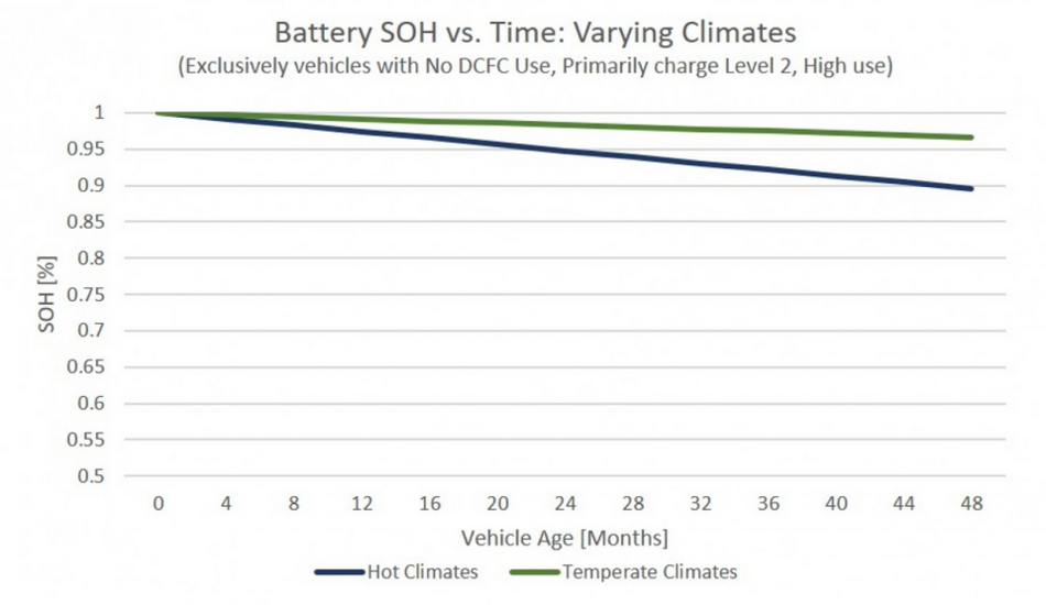

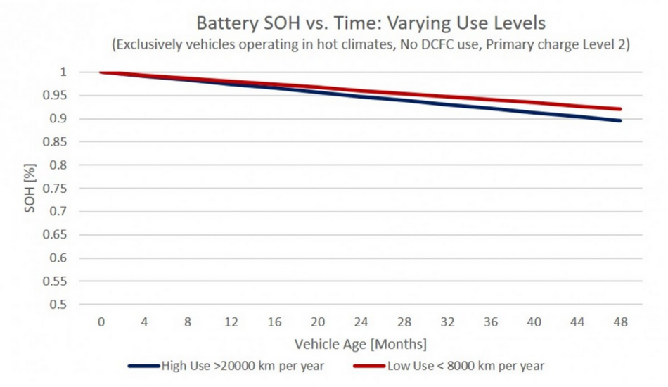

Tất nhiên, nhiều yếu tố có thể ảnh hưởng đến sức khỏe và tuổi thọ của pin xe điện. Khí hậu đóng vai trò lớn. Xe điện hoạt động trong môi trường nóng liên tục có xu hướng xuống cấp nhanh hơn. Xe điện hiện đại được trang bị hệ thống quản lý nhiệt tinh vi, sử dụng hệ thống làm mát và sưởi ấm bằng chất lỏng để duy trì pin trong phạm vi nhiệt độ tối ưu. Ngay cả những biện pháp đơn giản như đỗ xe ở nơi râm mát, đặc biệt là trong khi sạc vào ngày nóng, cũng có thể tạo ra sự khác biệt.
