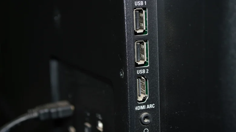

Đây chính là khoảng trống mà HDMI ARC được thiết kế để lấp đầy. Như đã đề cập, phiên bản đầu tiên của HDMI ARC được giới thiệu cùng HDMI 1.4 vào năm 2009, và để hoạt động, cả thiết bị nguồn và thiết bị xuất cần phải có cổng HDMI ARC, thường được gắn nhãn như vậy. Mục đích chính của hệ thống là cho phép TV tương thích gửi âm thanh qua cáp HDMI tới hệ thống âm thanh bên ngoài, chẳng hạn như soundbar. Điều này giúp âm thanh từ TV — bao gồm cả ứng dụng phát trực tuyến tích hợp hoặc bộ giải mã truyền hình — có thể được phát qua loa ngoài mà không cần phải sử dụng thêm dây cáp.
Sự thay đổi trong hướng truyền âm thanh là sự khác biệt cơ bản giữa các kết nối HDMI thông thường và HDMI ARC, và đây là yếu tố quyết định giúp ARC có được sự tiện lợi mà người dùng yêu thích. Tuy nhiên, nhiều hạn chế của ARC đã được giải quyết với sự ra đời của eARC (Enhanced Audio Return Channel), được giới thiệu với HDMI 2.1, hỗ trợ âm thanh chất lượng cao hơn.
