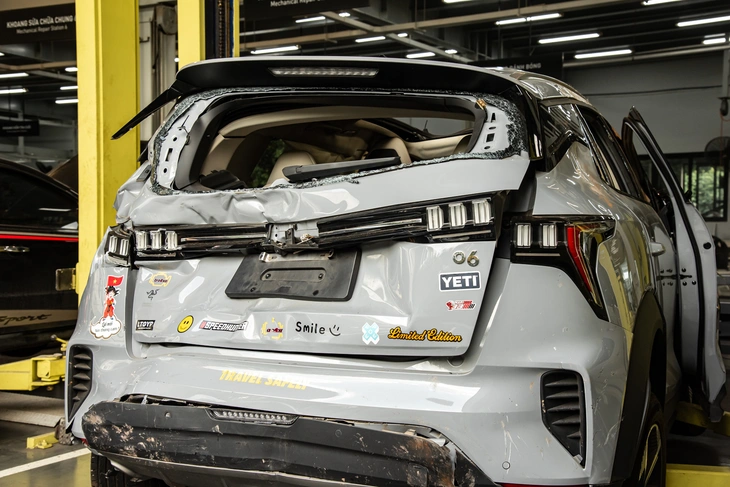

Theo thông tin được chia sẻ, chiếc Lynk & Co 06 đang di chuyển từ khu vực Tuy Hòa (Phú Yên) vào TP.HCM thì bất ngờ bị một xe khách đâm từ phía sau. Cú va chạm mạnh khiến chiếc SUV mất lái, lật nhiều vòng rồi rơi xuống mương nước bên đường.
Thời điểm xảy ra tai nạn, trên xe có 3 người lớn và một em bé mới 4 tháng tuổi. Sau khi xe dừng lại, các hành khách vẫn có thể tự mở cửa thoát ra ngoài và không ai bị thương nghiêm trọng.

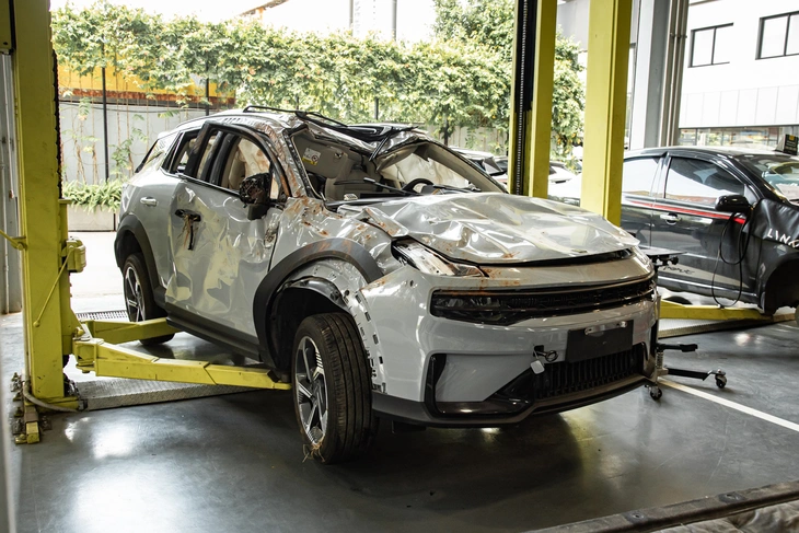

Hình ảnh hiện trường cho thấy phần thân vỏ bên ngoài của xe bị biến dạng sau nhiều cú lật, đặc biệt ở khu vực phía sau – nơi chịu tác động trực tiếp từ cú đâm của xe khách. Tuy nhiên, khoang cabin vẫn giữ được cấu trúc ổn định. Các trụ thân xe quan trọng như cột A, cột B và phần nóc xe không bị gãy hay sập, giúp duy trì không gian an toàn cho người ngồi bên trong.

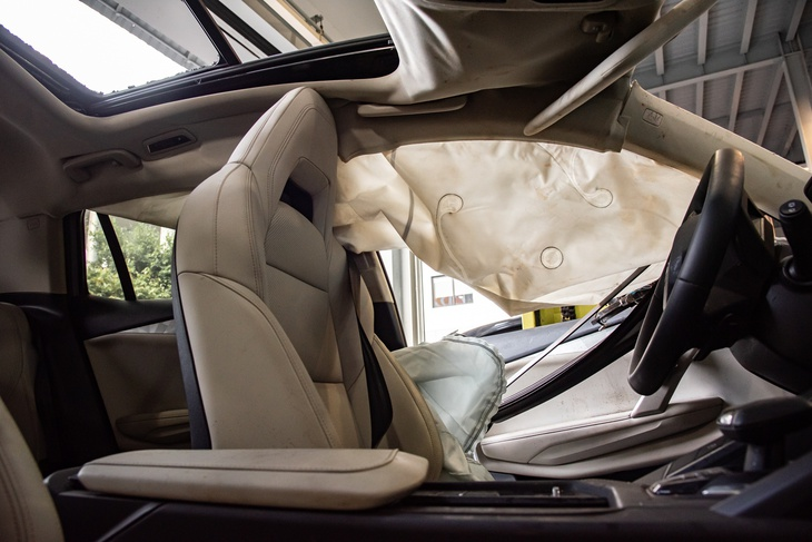

Ngoài ra, hệ thống an toàn thụ động của xe cũng hoạt động đúng chức năng. Trong tổng số 6 túi khí trang bị trên xe, 4 túi khí đã được kích hoạt, bao gồm túi khí rèm hai bên cửa sổ và túi khí hông cho hàng ghế trước. Hai túi khí phía trước không kích hoạt do phần đầu xe không chịu tác động trực tiếp từ va chạm.

Trong thiết kế này, các khu vực đầu và đuôi xe được bố trí cấu trúc kim loại có khả năng biến dạng có kiểm soát khi xảy ra va chạm, giúp hấp thụ và phân tán lực tác động trước khi truyền vào cabin. Thực tế từ vụ tai nạn cho thấy phần đuôi xe – nơi bị xe khách đâm trực tiếp – đã biến dạng mạnh, trong khi không gian bên trong xe vẫn gần như nguyên vẹn.
