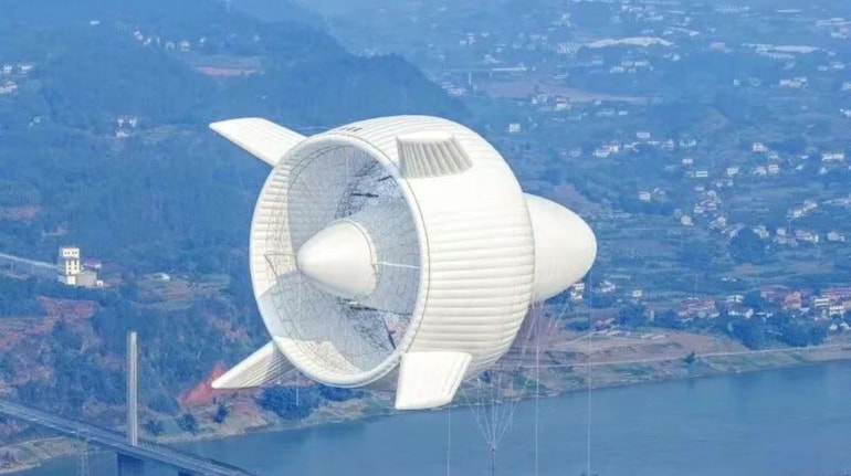

Trung Quốc vừa thử nghiệm thành công tuabin gió bay công suất megawatt đầu tiên trên thế giới – một hệ thống có thể tạo ra lượng điện đủ cung cấp cho một hộ gia đình trong gần hai tuần chỉ sau một chuyến bay thử.
Thiết bị có tên S2000, thuộc loại hệ thống điện gió trên không (Airborne Wind Energy System – AWES), do Công ty Công nghệ Năng lượng Bắc Kinh Linyi Yunchuan phát triển. Đây là một khinh khí cầu chứa khí heli, tích hợp 12 tuabin gió bên trong. Khi bay lên độ cao khoảng 2.000 mét (6.560 feet), hệ thống khai thác nguồn gió ổn định hơn ở tầng không khí cao để quay tuabin và phát điện. Điện năng sau đó được truyền xuống mặt đất thông qua dây cáp neo và hòa vào lưới điện.
Trong chuyến bay thử nghiệm tại tỉnh Tứ Xuyên, S2000 đã tạo ra 385 kWh điện. Theo số liệu tiêu thụ trung bình của hộ gia đình Mỹ do Cơ quan Thông tin Năng lượng Hoa Kỳ công bố, lượng điện này đủ dùng trong khoảng 13 ngày. Về quy mô, thiết bị dài 60 m, cao và rộng khoảng 40 m, với tổng công suất định mức đạt 3 megawatt.
Theo đại diện phát triển dự án, công nghệ này có hai hướng ứng dụng chính. Thứ nhất, cung cấp nguồn điện tương đối ổn định cho các khu vực chưa có điện lưới như tiền đồn biên giới hoặc vùng hẻo lánh. Thứ hai, bổ sung cho hệ thống điện gió truyền thống trên mặt đất, hình thành mô hình khai thác năng lượng gió “ba chiều”, tận dụng cả không gian trên cao.
Nếu được thương mại hóa ở quy mô lớn, tuabin gió bay có thể mang lại lợi thế cho những quốc gia thiếu quỹ đất phát triển điện gió trên bờ hoặc không có điều kiện địa hình phù hợp để lắp đặt điện gió ngoài khơi. Tuy nhiên, công nghệ này vẫn đối mặt nhiều thách thức.
Một trong những vấn đề lớn là độ an toàn của dây cáp neo dài tới 2.000 m, vốn có thể gây rủi ro cho hoạt động hàng không. Tại nhiều quốc gia, việc vận hành khinh khí cầu buộc dây ở độ cao lớn phải xin phép đặc biệt để tránh xung đột không phận. Ngoài ra, độ tin cậy của hệ thống truyền tải điện qua cáp và khả năng bảo trì cũng là bài toán cần kiểm chứng. Khác với tuabin truyền thống, mỗi lần bảo dưỡng, thiết bị bay này phải được hạ xuống mặt đất, làm tăng chi phí và độ phức tạp vận hành.
Về mặt kỹ thuật, lợi thế của mô hình này nằm ở mật độ năng lượng gió cao hơn tại độ cao lớn. Các ước tính cho thấy trong khoảng 100–2.500 m, mật độ năng lượng gió có thể tăng gấp nhiều lần so với gần mặt đất, với tốc độ gió trung bình khoảng 15 m/s ở độ cao 2.500 m. Điều đó đồng nghĩa khả năng phát điện tiềm năng lớn hơn so với nhiều tuabin trên bờ.
Dù còn cần thêm thử nghiệm để chứng minh tính ổn định và hiệu quả thương mại, S2000 cho thấy một hướng tiếp cận mới trong cuộc đua năng lượng tái tạo: không chỉ khai thác gió trên mặt đất hay ngoài khơi, mà còn mở rộng lên không trung – nơi nguồn tài nguyên gió dồi dào và ít bị cản trở hơn.
