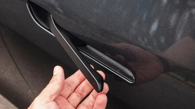

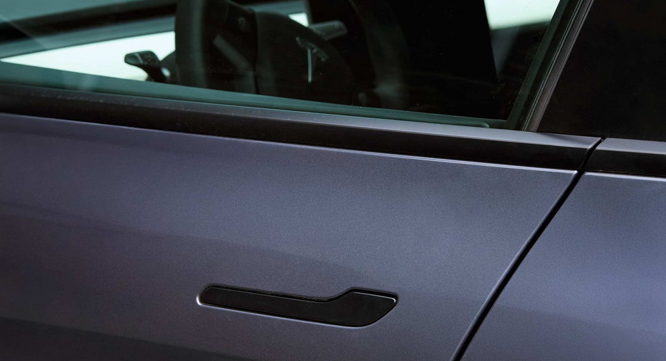

Tay nắm cửa xe có vẻ vô hại. Tay nắm cửa điện tử có thể thu vào của Tesla (còn gọi là tay nắm cửa ẩn) - sau đó được nhiều nhà sản xuất ô tô toàn cầu bắt chước - đã trở thành biểu tượng về thiết kế tái hiện hình ảnh chiếc xe của tương lai theo phong cách điện.
Nhưng vào tháng 9/2025, Cục Quản lý An toàn Giao thông Đường bộ Quốc gia Mỹ (NHTSA) đã mở một cuộc điều tra về tay nắm cửa của Tesla Model Y 2021. Hơn 140 người tiêu dùng đã khiếu nại với NHTSA về tay nắm cửa, theo một báo cáo của Bloomberg được công bố vào tháng trước.
Các tài xế cáo buộc tay nắm cửa bị kẹt hoặc trục trặc, đặc biệt là khi ắc quy điện áp thấp của xe bị hỏng. Hồ sơ của chính phủ Mỹ nêu bật báo cáo của các bậc phụ huynh rằng con cái của họ bị mắc kẹt bên trong xe, không thể tìm thấy hoặc kích hoạt bộ phận nhả cửa cơ học ở cửa sau, sau khi người lớn ra khỏi xe. Theo NHTSA, ít nhất bốn người đã cáo buộc phải "phá cửa sổ để ra vào xe trở lại". Tesla sau đó đã hứa sẽ thiết kế lại tay nắm cửa.

Các quy định mới do Bộ Công nghiệp và Công nghệ Thông tin Trung Quốc đăng tải vào tháng trước và dự kiến sẽ được hoàn thiện sau thời gian lấy ý kiến vào cuối tháng 11 sẽ yêu cầu các hãng xe hơi phải sử dụng tay nắm cửa cơ học ở bên trong và bên ngoài mỗi chiếc xe. Tay nắm cửa phải có thể vận hành mà không cần dụng cụ sau tai nạn. Các quy định này dường như cũng loại bỏ tay nắm cửa phẳng bằng cách yêu cầu các nhà sản xuất ô tô phải chế tạo tay nắm cửa có đủ chỗ để tay.

Trong nhiều năm, Raphael Zammit, chủ nhiệm khoa thiết kế giao thông tại Trường Cao đẳng Nghiên cứu Sáng tạo Detroit, cho biết tay nắm cửa điện tử tích hợp là một phần không thể thiếu trên những chiếc xe ý tưởng tương lai. "Việc Elon Musk và Tesla đưa nó vào sản xuất, thành thật mà nói, khá tuyệt vời", ông nói. Sự phát triển của chúng gắn liền với sự phổ biến ngày càng tăng của xe điện; việc nhét tay nắm cửa vào cửa xe nhằm mục đích giảm hệ số cản, dẫn đến tăng hiệu suất pin. Hoặc giả thuyết là vậy: Phép tính sơ bộ cho thấy sự tinh chỉnh này có thể giúp tăng thêm phạm vi hoạt động khoảng 1 dặm. Có thể. Dù thế nào đi nữa, tay nắm cửa đã trở thành "ranh giới của sự sang trọng", Zammit nói.
Thật vậy, tay nắm cửa điện tử có thể được tìm thấy trên nhiều loại xe hạng sang, bao gồm một số xe của Volkswagen, General Motors, Ford và Mercedes-Benz. Jake Fisher, giám đốc cấp cao của Trung tâm Kiểm tra Ô tô thuộc Consumer Reports, đã thử nghiệm một số loại tay nắm cửa điện tử của những chiếc xe đó. Mặc dù tất cả đều có nút bấm khẩn cấp cơ học, theo quy định của Trung Quốc, một số được đặt ở những vị trí khó tìm thấy trong trường hợp khẩn cấp—trên sàn, trong bóng tối, hoặc, như ở hàng ghế sau của chiếc Model Y 2021 đang được NHTSA điều tra, dưới khe ở dưới cùng của túi đựng đồ trên cửa sau. Consumer Reports nhận thấy, nút bấm khẩn cấp cơ học tốt nhất là loại chỉ cần kéo mạnh hơn bình thường một chút là mở được, một phản ứng trực quan trong trường hợp khẩn cấp.
Tesla dường như hiểu được điều này. "Ý tưởng kết hợp nút bấm điện tử và nút bấm thủ công thành một nút bấm rất hợp lý", Franz von Holzhausen, giám đốc thiết kế của Tesla, chia sẻ với Bloomberg News.
Franz von Holzhausen cho biết nhà sản xuất ô tô này hiện sẽ thiết kế lại tay nắm cửa, kết hợp nút bấm cơ học bên trong với nút bấm điện tử. "Điều này thực sự giúp ghi nhớ hành vi với tới thứ gì đó mà bạn thường xuyên sử dụng, để bạn có thể làm điều tương tự một cách trực quan" trong trường hợp khẩn cấp, Franz von Holzhausen nói trong một cuộc phỏng vấn.
