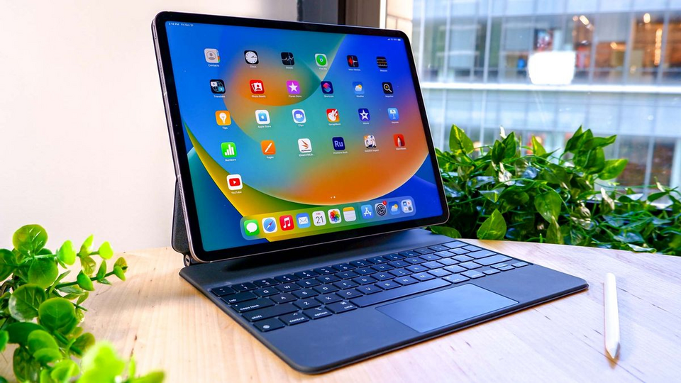

Mới đây, Apple đã ra mắt chiếc iPad Pro trang bị chip M5, và không lâu sau đó, nhóm kỹ thuật viên tại iFixit đã quyết định “mổ xẻ” chiếc máy này để kiểm tra khả năng sửa chữa của nó. Phiên bản được iFixit chọn để khảo sát là mẫu 13 inch, với độ dày chỉ 5.1mm.
Sự mỏng nhẹ này khiến cho việc sửa chữa trở nên khó khăn hơn rất nhiều, bởi mọi bộ phận bên trong đều được bố trí cực kỳ chặt chẽ, với màn hình gần như được gắn khít vào các linh kiện bên trong. Để vào bên trong, bạn chỉ có cách duy nhất là phải tháo rời màn hình, điều này không hề dễ dàng.
Nếu bạn đã từng nghĩ rằng việc tách màn hình ra mà không làm hỏng nó là một thử thách, thì bạn không hề sai. May mắn thay, Apple đã cung cấp sẵn các tài liệu hướng dẫn sửa chữa cùng với linh kiện thay thế. Sau khi tháo được màn hình, quá trình sửa chữa sẽ trở nên đơn giản hơn rất nhiều.
Để tháo pin ra, bạn sẽ cần đến mười miếng kéo được gắn vào bên dưới. Cổng USB-C thì khá dễ dàng để truy cập và tháo bỏ, trong khi đó, bảng logic lại yêu cầu phải tháo rất nhiều ốc vít. Các ốc vít bên trong chủ yếu là loại JIS, nhưng không phải tất cả đều như vậy.
Cuối cùng, chiếc iPad Pro 13 inch (2025) nhận được điểm số 5 trên thang điểm 10 về khả năng sửa chữa, trong đó 0 là tệ nhất và 10 là tốt nhất. Một trong những vấn đề chính là pin chỉ có thể được truy cập sau khi tháo màn hình, điều này đi kèm với nguy cơ làm hỏng màn hình. Tuy nhiên, một khi đã tháo màn hình ra, mọi linh kiện khác đều rất dễ để thay thế.
