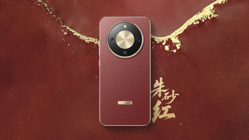

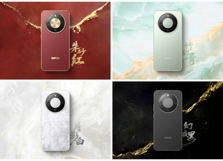

Nắm bắt được nhu cầu này, kể từ năm 2024, các nhà sản xuất Trung Quốc đã tạo ra một cuộc cách mạng. Các mẫu smartphone mới ra mắt xem mức pin 6000mAh là tiêu chuẩn tối thiểu, liên tiếp trình làng model có dung lượng 7000mAh, thậm chí là 8000mAh. Điển hình là chiếc Honor X70 ra mắt vào tháng 7 sở hữu viên pin lên tới 8300mAh, cao hơn 66% so với mẫu máy thông thường. Điều đáng kinh ngạc là dù có dung lượng pin "khủng", chiếc X70 vẫn giữ được kích thước, độ mỏng (7.76mm) và trọng lượng (193g) tương đương smartphone bình thường, xóa tan nghi ngờ rằng họ chỉ đơn thuần làm cho viên pin to hơn.
