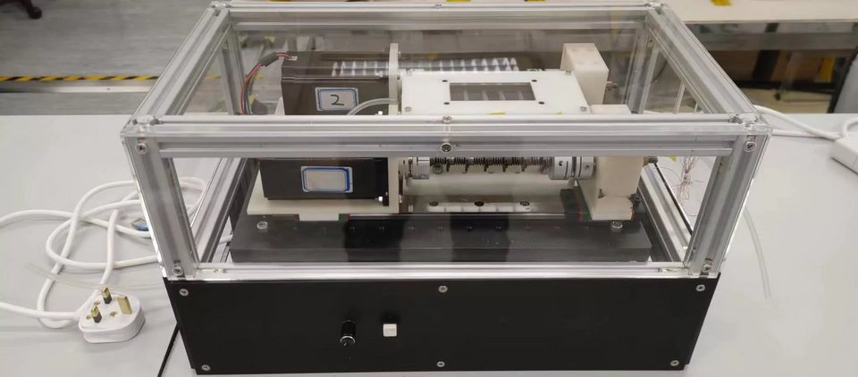

Việc lắp ráp các ống niken-titan này thành một bộ tái sinh đàn hồi nhiệt hoàn chỉnh – một dạng bộ trao đổi nhiệt – được thực hiện bằng cách nhóm chúng thành từng bộ ba, rồi lắp chặt vào một vỏ nhựa chắc chắn. Tám bộ phận như vậy được kết nối với nhau, và một bộ truyền động tuyến tính được gắn ở một đầu để tạo lực cần thiết, kích hoạt hiệu ứng đàn hồi nhiệt.
Chiếc tủ đông của HKUST có thể biến 20 ml nước cất thành đá chỉ trong 2 giờ.
Vậy chiếc tủ đông này hoạt động như thế nào nhỉ? Khi hoạt động, bộ truyền động sẽ nén và giữ các ống niken-titan, khiến vật liệu nóng lên. Đồng thời, một chất lỏng mặn chứa canxi clorua (một loại muối thường dùng để làm tan băng trên đường) được bơm qua bộ tái sinh, mang nhiệt đi và thải ra môi trường xung quanh khi thoát ra. Sau đó, bộ truyền động nhả ra, làm cho các ống niken-titan nguội đi nhanh chóng. Chất lỏng lại chảy ngược qua bộ tái sinh theo hướng ngược lại và được làm mát trong quá trình này.
Một chu trình hoàn chỉnh chỉ mất vỏn vẹn 1 giây. Sau 15 phút hoạt động liên tục trong phòng thí nghiệm, đầu lạnh của hệ thống đạt mức kỷ lục -12 độ C, trong khi đầu nóng đo được 24 độ C, tạo ra chênh lệch nhiệt độ lên tới 36 độ C. Trong điều kiện thực tế hơn – khi được gắn vào một buồng cách nhiệt chứa một lọ nước và hoạt động ngoài trời vào một ngày ấm áp – hệ thống mất nhiều thời gian hơn để làm mát, với buồng đạt -4 độ C trong 60 phút.
