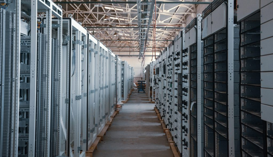

Khi AI tăng tốc trên mọi mặt trận, đặc biệt tại Châu Á–Thái Bình Dương, hạ tầng trung tâm dữ liệu đang chịu áp lực lớn chưa từng có. Những hệ thống cũ vốn thiết kế cho máy chủ truyền thống giờ không còn đủ sức gánh các cụm GPU khổng lồ, ngốn điện và nhiệt nhiều lần so với trước.
Thị trường tăng nóng và áp lực hạ tầng không thể vá víu​
Theo dự báo, thị trường trung tâm dữ liệu phục vụ AI sẽ phình từ 236 tỷ USD (hơn 6 triệu tỷ VNĐ) năm 2025 lên gần 934 tỷ USD (khoảng 24 triệu tỷ VNĐ) vào năm 2030. Sự bùng nổ này đến từ tài chính, y tế, sản xuất và các dịch vụ AI tạo sinh. Ở Châu Á–Thái Bình Dương, nhu cầu còn tăng mạnh hơn nhờ số hóa của chính phủ, 5G và ứng dụng AI nền đám mây.
Paul Churchill, Phó chủ tịch Vertiv Châu Á, cho biết chỉ nâng cấp nhỏ lẻ là không đủ nữa. Thế hệ trung tâm dữ liệu mới phải được xây dựng theo mô hình “nhà máy AI”, tích hợp làm mát, điện, giám sát và khả năng mở rộng ngay từ đầu.
Mật độ rack có thể nhảy từ 40 kW lên 130 kW, thậm chí 250 kW trong vài năm tới. Làm mát bằng không khí đơn thuần không còn khả thi. Vertiv đang đẩy mạnh giải pháp lai: kết hợp làm mát bằng chất lỏng trực tiếp tới chip với luồng khí truyền thống, có thể tự điều chỉnh theo tải.
Về điện, các rack 1 MW và cụm AI biến động nhanh khiến mô hình phân phối cũ quá chậm và lãng phí. Vertiv phát triển hệ thống thanh dẫn, thiết bị phân phối trong rack, giám sát thời gian thực để cân tải và tránh sập nguồn đặc biệt quan trọng ở các nước Đông Nam Á có lưới điện không ổn định.
Thay vì chỉnh sửa cơ sở cũ, kiến trúc mới được thiết kế thẳng theo hướng “lai”: mặt sàn phù hợp với dòng chảy chất lỏng, điện áp cao hơn, làm mát tích hợp từ chip đến tầng trung tâm. Điều này đặc biệt cần ở các nước đang mở rộng quy mô nhanh.
Từ trung tâm “vá chỗ nào hỏng” đến nhà máy AI thế hệ mới​
Khu vực này dự kiến vượt Hoa Kỳ về tổng công suất trung tâm dữ liệu vào năm 2030, đạt gần 24 GW. Thay vì nâng cấp theo kiểu chắp vá, doanh nghiệp đang chuyển sang mô hình ba bước:
  1. Lập kế hoạch tích hợp: không tách rời điện, làm mát và IT.
  2. Dùng mô đun đúc sẵn: lắp đặt dần, giảm gián đoạn, mở rộng theo từng pha.
  3. Gắn tính bền vững vào thiết kế: năng lượng lưu trữ lithium ion, UPS gắn lưới, điện áp cao để tiết kiệm và ổn định.
Nguồn điện một chiều (DC) bắt đầu trở thành ngôi sao mới. Vertiv giới thiệu PowerDirect Rack hệ thống DC tối ưu cho AI, giảm tổn hao chuyển đổi và ăn khớp với pin và năng lượng tái tạo. Đây là giải pháp thực tế cho các nước thiếu điện như Việt Nam hay Philippines.
Việc tiêu thụ điện tăng mạnh khiến trung tâm dữ liệu phải đối diện quy định mới và hạn chế từ lưới. Vertiv đang hỗ trợ doanh nghiệp tích hợp năng lượng thay thế, microgrid, hybrid và hệ thống lưu trữ để giảm phụ thuộc vào điện lưới. Làm mát bằng chất lỏng lai cũng giúp giảm điện và nước hai yếu tố ngày càng bị siết chặt.
Các mô-đun đúc sẵn đang trở thành giải pháp “cứu cánh” cho những thị trường thiếu đất, thiếu nhân lực và thiếu điện. Có thể triển khai nhanh hơn 50%, mở rộng theo nhu cầu mà không phải đổ vốn một lần lớn.
Tương lai trung tâm dữ liệu ở Châu Á – và cơ hội cho Việt Nam​
AI đang ép toàn bộ ngành hạ tầng số phải tái thiết. Những trung tâm dữ liệu tối ưu cho GPU, điện một chiều, làm mát chất lỏng và mô-đun hóa sẽ là “chuẩn mới”. Ai còn giữ tư duy cũ, sửa tới đâu hay tới đó, sẽ bị bỏ lại khi nhu cầu AI tăng theo cấp số nhân.
Câu hỏi đặt ra là: với tình trạng thiếu điện luân phiên từng xảy ra, Việt Nam sẽ chọn cách vá từng phần, hay bắt đầu xây dựng “nhà máy AI” đúng chuẩn ngay từ bây giờ?
