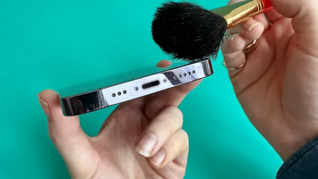

Apple và Samsung đều khuyên bạn nên sử dụng bàn chải mềm, sạch và khô để nhẹ nhàng loại bỏ và quét sạch bụi bẩn khỏi lưới loa trên điện thoại hoặc máy tính bảng. Bàn chải đánh răng, cọ vẽ hoặc thậm chí cọ trang điểm đều có thể dùng được.
Bàn chải lông mềm có thể loại bỏ bụi bẩn khỏi loa, nhưng không phải là lựa chọn lý tưởng cho cổng sạc.

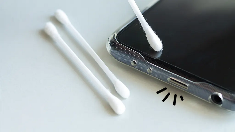

Tuy nhiên, Alex Hausfeld, chuyên gia của công ty sửa chữa thiết bị công nghệ uBreakiFix ở Mỹ khuyên không nên dùng bàn chải cho cổng sạc vì một số sợi lông có thể bị lỏng và mắc kẹt bên trong. Alex Hausfeld đề xuất nên sử dụng các dụng cụ không phải kim loại như tăm xỉa răng hoặc tăm bông. Chúng đủ nhỏ để thực hiện công việc vệ sinh cổng sạc một cách an toàn.
Tránh sử dụng các dụng cụ sắc nhọn như kẹp giấy hoặc nhíp để lấy bụi bẩn ra, Henry Parra, người đứng đầu bộ phận thử nghiệm smartphone và máy tính bảng của Consumer Reports, cho biết, vì chúng có thể làm hỏng lưới lọc bên trong loa hoặc bất kỳ chân kim loại nào bên trong cổng sạc.
