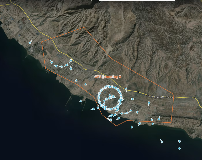

Việc gây nhiễu đã trở nên phổ biến dọc biên giới Nga-Ukraine, nhưng giờ đây eo biển Hormuz, nơi vận chuyển 20% lượng dầu mỏ của thế giới, đang bị bao vây bởi các cuộc tấn công điện tử như vậy.
“Việc vô hiệu hóa GPS” là một trong nhiều yếu tố khiến tuyến đường thủy này trở nên nguy hiểm, theo Ami Daniel, giám đốc điều hành của công ty tình báo hàng hải Windward.
Ở Bắc Âu, các chuyến bay đã phải quay trở lại khi tín hiệu GPS bị gây nhiễu gần các sân bay. Có trường hợp, một máy bay chở chủ tịch Ủy ban châu Âu đã buộc phải chuyển hướng đến một sân bay khác. Và theo lời khai bằng văn bản đệ trình lên Quốc hội, tỷ lệ bắn trúng của vũ khí dẫn đường bằng vệ tinh của Mỹ đã giảm từ 70% xuống còn 6% ở Ukraine sau khi Nga tiến hành gây nhiễu GPS trên diện rộng. Nga và các quốc gia khác cũng giả mạo GPS, phát sóng các tín hiệu giả để đánh lừa các thiết bị thu.
Việc gây nhiễu GPS ở eo biển Hormuz khiến các tàu chở hàng và tàu chở dầu trong khu vực dường như đang ở trên đất liền.

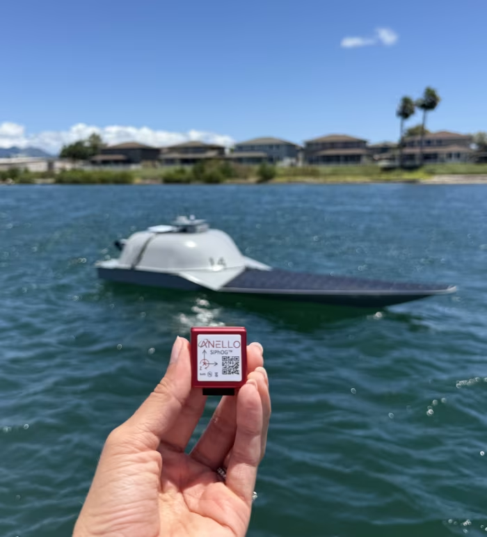

Mario Paniccia, giám đốc điều hành của Anello Photonics, muốn biến các hệ thống định vị quán tính cồng kềnh và đắt tiền thành các vi mạch rẻ và nhỏ đủ để lắp vào điện thoại.
Thiết bị SiPhOG của Anello sử dụng vi mạch thay vì cáp quang hoặc laser để đạt được khả năng định vị quán tính trên các phương tiện như chiếc thuyền tự hành trong hình.
Bằng cách thay thế cáp quang và laser bằng các thiết bị điện tử quang học dựa trên chip, công ty của ông đã thu nhỏ các hệ thống như vậy đến mức chưa từng có. Thế hệ mới nhất của Anello là một khối lập phương một inch, tiêu thụ rất ít năng lượng đến mức có thể được sử dụng trên máy bay không người lái.

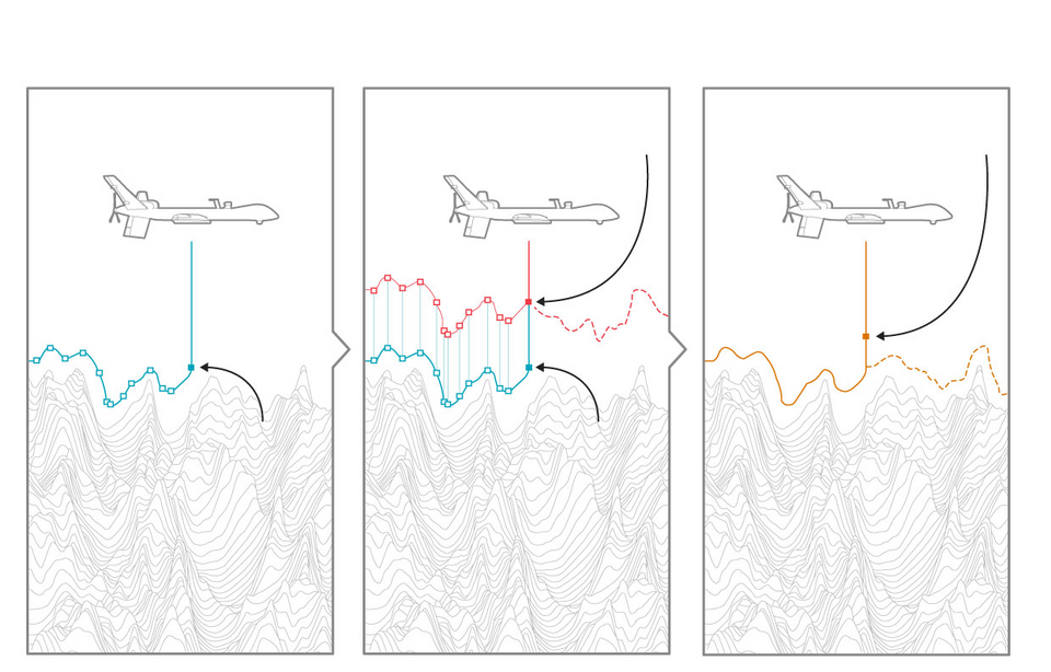

Sử dụng các cảm biến từ trường siêu nhạy, dựa trên lượng tử, có thể đọc trường đó giống như kim la bàn và đối chiếu những biến thể đó với các bản đồ đã có sẵn.
Từ trường Trái Đất có những biến đổi rất nhỏ ở các vị trí khác nhau. Bằng cách so sánh các số liệu đo trực tiếp với bản đồ từ trường chi tiết trên máy bay, máy bay có thể xác định vị trí của mình mà không cần GPS.
