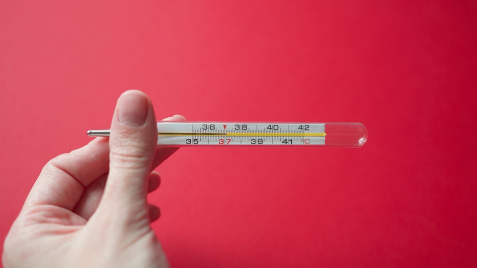

Theo thông báo của Cục Quản lý Thực phẩm và Dược phẩm Nhà nước Trung Quốc, từ ngày 1/1/2026 nước này sẽ cấm hoàn toàn việc sản xuất nhiệt kế chứa thủy ngân và các loại máy đo huyết áp có dùng thủy ngân. Các dụng cụ này từng được ưa chuộng vì rẻ và đo khá chính xác, nhưng dần phải rời khỏi cuộc chơi vì nhiều lý do: cách sử dụng bất tiện do phải lắc thủy ngân về vị trí ban đầu, thân thiết bị dễ vỡ, việc đọc chỉ số khó đối với người cao tuổi và đặc biệt là nguy cơ rò rỉ thủy ngân gây hại sức khỏe.

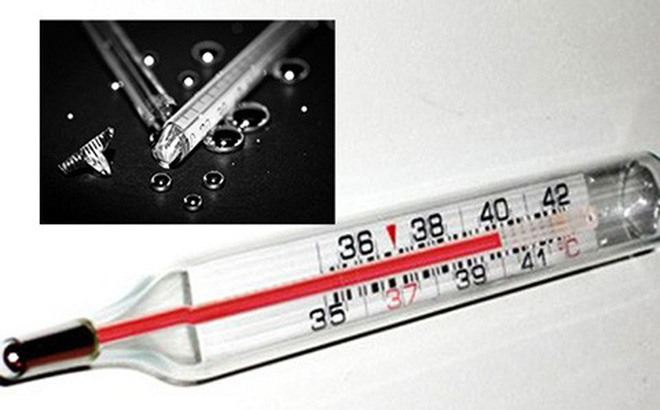

Thủy ngân là kim loại nặng độc, bay hơi nhanh ở nhiệt độ phòng. Khi nhiệt kế vỡ, những giọt thủy ngân nhỏ lăn trên mặt sàn sẽ bốc hơi thành hơi thủy ngân, hít phải nồng độ cao có thể gây ngộ độc cấp với các triệu chứng như đau đầu, sốt, chóng mặt và mệt mỏi. Vì vậy khi làm vỡ nhiệt kế, việc đầu tiên là thu gom từng hạt thủy ngân bằng giấy hoặc miếng nhựa mỏng, cho vào chai thủy tinh hoặc nhựa rồi đóng chặt nắp. Tuyệt đối không đổ vào cống vì sẽ gây ô nhiễm nước ngầm. Lượng thủy ngân thu gom nên giao cho đơn vị xử lý chất thải nguy hại của địa phương. Căn phòng nơi xảy ra sự cố cần được mở cửa sổ thông gió trong hai ngày để hơi thủy ngân giảm xuống ngưỡng an toàn.
Một chiếc nhiệt kế thủy ngân tiêu chuẩn chứa khoảng 1g thủy ngân. Nếu toàn bộ số này bay hơi trong một phòng 15 mét vuông cao 3 mét, nồng độ hơi có thể lên tới 22,2mg trên mét khối. Tuy nhiên điều đó chỉ xảy ra khi thủy ngân không được thu gom mà để bốc hơi hoàn toàn. Trong thực tế, chỉ cần xử lý đúng cách và thông gió, rủi ro ngộ độc nặng gần như không xảy ra.
Khi nhiệt kế và máy đo huyết áp chứa thủy ngân bị loại bỏ, người dân sẽ chuyển sang dùng nhiệt kế điện tử và máy đo huyết áp điện tử. Các thiết bị này an toàn hơn, dễ đọc, dễ sử dụng và dần đạt độ chính xác cao nhờ cải tiến công nghệ. Việc chuyển đổi cũng phù hợp xu hướng quốc tế hướng đến loại bỏ thủy ngân khỏi thiết bị gia dụng để bảo vệ môi trường và sức khỏe cộng đồng.
