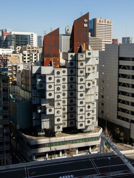

Hoàn thành vào năm 1972, Tòa tháp Nakagin Capsule tại Tokyo từng được ca ngợi là hiện thân của một tầm nhìn cách mạng về cuộc sống đô thị. Ra đời trong giai đoạn bùng nổ kinh tế hậu chiến tranh của Nhật Bản, công trình này không chỉ đơn thuần là một tòa nhà, mà còn là một nỗ lực táo bạo nhằm thay đổi tư duy về cách các thành phố có thể phát triển và thích ứng, theo nhận định của trang kiến trúc B1M.
Tọa lạc tại quận Ginza sầm uất, trung tâm thủ đô Tokyo, Nakagin Capsule là một minh chứng cho sự đổi mới không ngừng. Được thiết kế bởi kiến trúc sư tài ba Kisho Kurokawa, tòa nhà này là một ví dụ tiêu biểu của trào lưu Metabolist (Chuyển hóa luận) ở Nhật Bản. Triết lý kiến trúc này, nảy sinh sau Thế chiến II, coi các thành phố như những cơ thể sống, có khả năng tự phát triển và tái tạo, theo ArtReview.

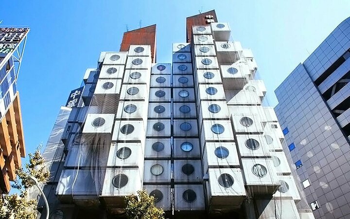

Cấu trúc của Nakagin Capsule bao gồm 140 module riêng biệt, mỗi module chỉ rộng 4m x 2,5m, được gắn vào hai tòa tháp bê tông cốt lõi trông như những viên gạch Lego khổng lồ. Điểm đặc biệt là mỗi module này được đúc sẵn hoàn toàn trong nhà máy, sau đó vận chuyển bằng xe tải đến địa điểm và được lắp đặt vào vị trí chỉ trong vòng 3 giờ.

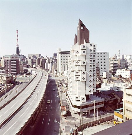

Để hiểu được sự ra đời của một công trình mang tính thử nghiệm như vậy, cần nhìn lại bối cảnh Nhật Bản những năm 1960. Trong hai thập kỷ sau Thế chiến II, đất nước Mặt trời mọc đã trải qua một giai đoạn tăng trưởng kinh tế vượt bậc. Dân số Tokyo tăng hơn gấp đôi, từ 11 triệu lên hơn 23 triệu người, biến thủ đô thành tâm điểm phát triển nhưng cũng kèm theo áp lực khổng lồ về nhà ở và cơ sở hạ tầng. Các kiến trúc sư bắt đầu suy nghĩ về những giải pháp đô thị cấp tiến như thành phố nổi trên mặt nước hay những tòa nhà chọc trời xây dựng trên các cột trụ cao.

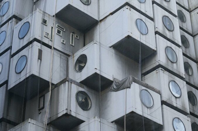

Giải pháp của Kurokawa chính là Nakagin Capsule. Khác biệt với các tòa nhà truyền thống, Nakagin Capsule áp dụng triệt để các kỹ thuật công nghiệp hóa xây dựng, với hệ thống thang máy, đường ống được đúc sẵn và lắp đặt vào vị trí. Các module có dạng hộp thép siêu nhẹ, được tiêu chuẩn hóa về kích thước và kết cấu, chỉ khác biệt ở vị trí cửa sổ và cửa ra vào. Bên trong mỗi module được trang bị những công nghệ tiên tiến nhất thời bấy giờ như đầu băng cối, tivi và điện thoại. Tuy nhiên, một điểm đáng chú ý là các module này không có khu vực nấu ăn, vì Kurokawa mặc định rằng cư dân sẽ dùng bữa ở bên ngoài – một phản ánh về lối sống đô thị bận rộn.

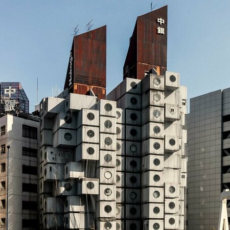

Tuy nhiên, một "bi kịch" của thiết kế đã xảy ra: các module không bao giờ được thay thế như ý tưởng ban đầu. Nguyên nhân nằm ở một lỗi thiết kế chủ chốt – mỗi module bị chèn ép quá chặt vào kết cấu chung, đến mức việc tháo rời một khối đòi hỏi phải tháo dỡ thêm nhiều khối khác xung quanh, khiến chi phí và tính khả thi của việc thay thế trở nên bất khả thi.
