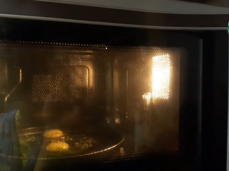

Vì sao trứng có thể phát nổ trong lò vi sóng? Câu trả lời không nằm ở bản thân quả trứng mà nằm ở cách lò vi sóng làm nóng thực phẩm.
Nhiều người hiểu sai về cơ chế hoạt động của lò vi sóng. Có người cho rằng thiết bị này làm nóng thức ăn từ trong ra ngoài, người khác lại nghĩ nó liên quan đến bức xạ nguy hiểm. Thực tế, nguyên lý của lò vi sóng khá đơn giản.
Bộ phận quan trọng nhất của lò vi sóng là magnetron, tạo ra sóng điện từ ở tần số 2450 MHz. Khi các sóng vi ba này đi vào khoang lò, chúng tương tác chủ yếu với các phân tử phân cực, đặc biệt là phân tử nước trong thực phẩm.
Phân tử nước có cấu trúc không đối xứng, khiến một đầu mang điện tích dương và đầu kia mang điện tích âm. Khi trường vi sóng liên tục đổi hướng 2,45 tỷ lần mỗi giây, các phân tử nước buộc phải xoay theo. Sự chuyển động và ma sát cực nhanh này tạo ra nhiệt, một cơ chế được gọi là gia nhiệt điện môi.

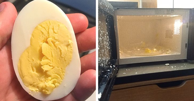

Nếu trứng không nổ ngay trong lò, nguy hiểm vẫn còn. Khi bạn lấy trứng ra, phần lõi quá nóng vẫn tồn tại. Chỉ cần một tác động nhỏ như dùng nĩa chọc vào hoặc cắn bằng răng, cấu trúc protein bị phá vỡ hoặc một điểm hóa hơi được tạo ra.
Trong vài micro giây, nước siêu nóng chuyển pha đồng loạt thành hơi. Thể tích giãn nở dữ dội này tạo ra một vụ nổ thực sự, khiến lòng đỏ và lòng trắng bắn tung tóe với tốc độ rất lớn.

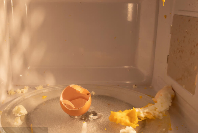

Các nghiên cứu âm học cho thấy tiếng nổ của trứng có thể đạt từ 86 đến 133 decibel. Mức 133 decibel tương đương tiếng ồn của một máy bay phản lực khi cất cánh. Ngoài nguy cơ tổn thương thính giác, hỗn hợp trứng trên 100 độ C có thể bám vào miệng, lưỡi và cổ họng, gây bỏng nghiêm trọng.
