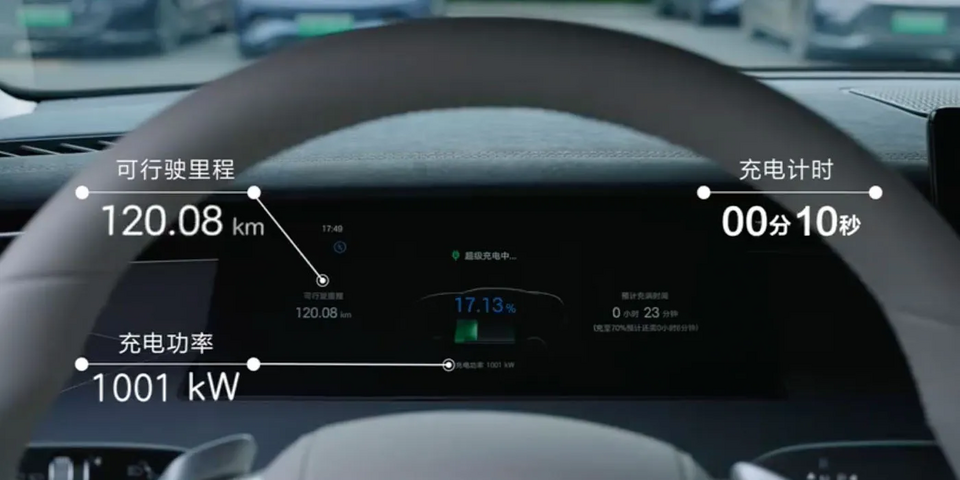

Thị trường xe điện (EV) Trung Quốc đang chứng kiến cuộc đua khốc liệt trong phát triển công nghệ siêu nhanh, với các ông lớn như BYD, Geely (thương hiệu Zeekr) và Huawei tiên phong. BYD vừa công bố công nghệ cho phép xe sản xuất hàng loạt đạt công suất định mức 1 megawatt (1000 kW), chỉ cần 5 phút sạc để đi được 400 km. Không dừng lại, Zeekr của Geely nhắm tới 1,2 MW, còn Huawei đẩy giới hạn lên 1,44 MW, dự kiến công bố chính thức vào tháng 4 năm 2025. Những bước tiến này hứa hẹn xóa bỏ rào cản về thời gian sạc – điểm yếu cố hữu của EV. Tuy nhiên, liệu nhu cầu sạc siêu nhanh có thực sự cấp thiết và liệu nó có bền vững cho xã hội?
BYD đã gây sốc khi giới thiệu công nghệ sạc 5 phút cho 400 km – một con số vượt xa chuẩn nhanh hiện tại (30 phút cho 200-300 km). Zeekr và Huawei còn tham vọng hơn với công suất 1,2 MW và 1,44 MW, có thể rút ngắn thời gian sạc xuống dưới 5 phút cho quãng đường tương tự. Đây là bước ngoặt lớn khi EV vốn bị chỉ trích vì thời gian sạc lâu, làm giảm tính tiện lợi so với xe xăng đổ đầy bình chỉ mất 5 phút.
