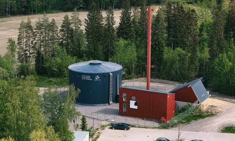

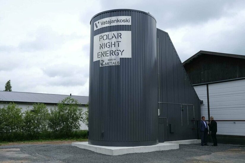

Công nghệ pin cát không còn chỉ là lý thuyết. Hệ thống pin cát thương mại đầu tiên trên thế giới đã được công ty khởi nghiệp Polar Night Energy triển khai tại Phần Lan vào năm 2022 và đi vào hoạt động đầy đủ từ tháng 6 năm 2025. Hệ thống này sử dụng một silo thép khổng lồ chứa khoảng 2.000 tấn đá xà phòng nghiền, có khả năng lưu trữ khoảng 100 megawatt-giờ (MWh) năng lượng, đủ để sưởi ấm cho cả một thị trấn trong vòng một tuần vào mùa đông.Bên cạnh đó, các nhà nghiên cứu tại Phòng thí nghiệm Năng lượng Tái tạo Quốc gia của Mỹ (NREL) cũng đã giới thiệu một hệ thống lưu trữ nhiệt năng bằng cát. Công ty Batsand của Latvia thậm chí còn cung cấp các hệ thống pin cát quy mô gia đình.
