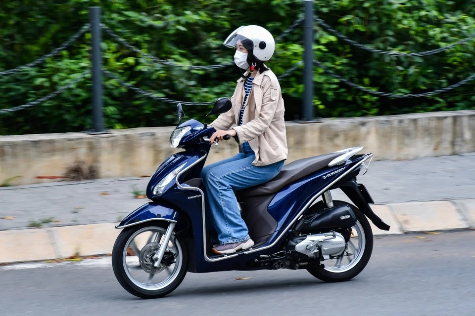

Khi đổ xăng, người dùng cũng nên chú ý chọn đúng loại nhiên liệu theo khuyến cáo của nhà sản xuất. Một trong những điểm khác biệt giữa xe số và tay ga là tỷ số nén, dẫn đến sự khác biệt về loại xăng phù hợp.
Nhóm xe số như Wave Alpha, Yamaha Sirius có tỷ số nén dưới 9,5:1 nên xăng RON 92 đã phù hợp. Các mẫu xe tay ga Honda Vision, Honda Air Blade hay các mẫu côn tay như Yamaha Exciter, Honda Winner có tỷ số nén trên 9,5:1 sẽ cần sử dụng xăng RON 95.

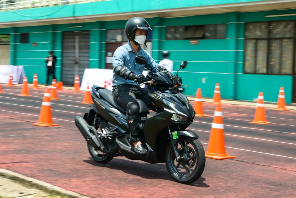

Giữ đều ga, không phóng nhanh, phanh gấp
Một trong những cách phổ biến nhất để tối ưu mức tiêu thụ nhiên liệu của phương tiện giao thông là giữ đều ga, tức cho xe di chuyển ở dải tốc độ ổn định.Khoảng 40-60 km/h được cho là dải tốc độ tối ưu nhất để chạy xe máy xăng một cách tiết kiệm nhất. Khi này, xe đã trải qua giai đoạn khởi động, động cơ đã bước vào trạng thái ổn định và nếu người điều khiển tiếp tục duy trì đều ga, mức tiêu thụ nhiên liệu sẽ được tối ưu.
Đối với xe máy số, việc trả-tăng số phù hợp cho từng điều kiện vận hành cũng có thể giúp giảm mức tiêu thụ nhiên liệu.
Cho xe chạy chậm ở số cao hay cố gắng điều khiển xe tốc độ cao ở số thấp đều ảnh hưởng không nhỏ đến hoạt động của ECU và động cơ, từ đó khiến xe máy "ngốn" xăng nhiều hơn.
Để dễ hình dung, nếu xe máy số có thể hoạt động êm ái mà không có cảm giác giật quá nhiều, hoặc có độ "lỳ" quá lớn, nghĩa là xe máy đang được cho chạy ở cấp số phù hợp.

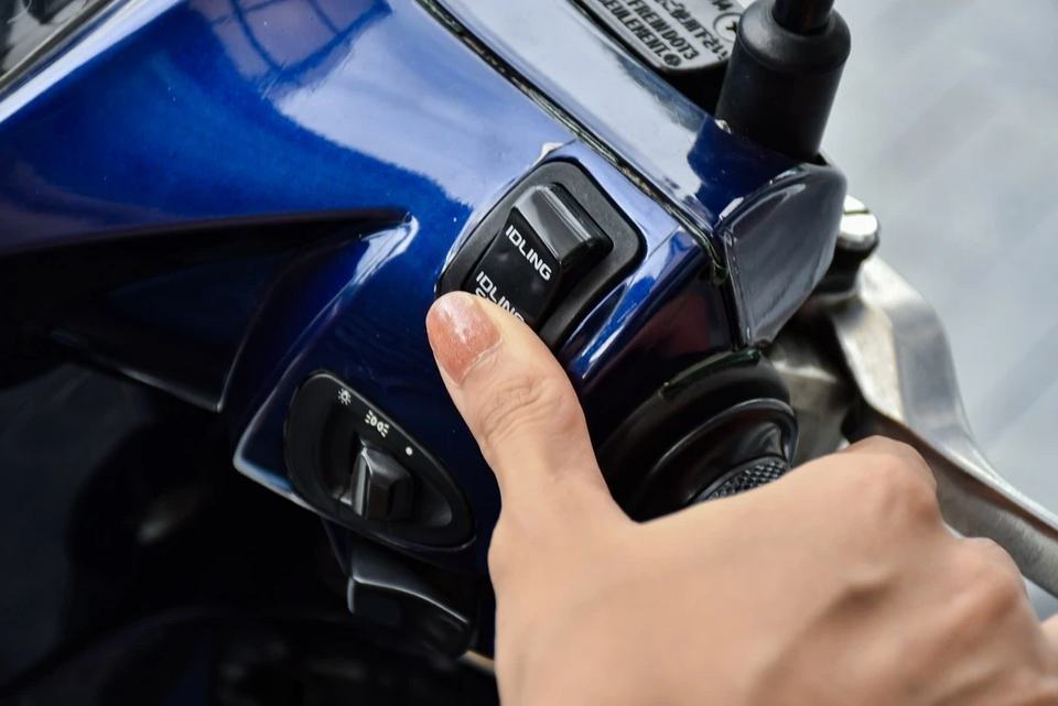

Một số mẫu xe máy tay ga hiện đại có chức năng Idling Stop hoặc Stop & Start System, sẽ tạm ngắt động cơ khi xe dừng trong 3-5 giây, tùy tình trạng xe dừng hẳn hay đang dừng-đi liên tục lúc gặp kẹt xe.

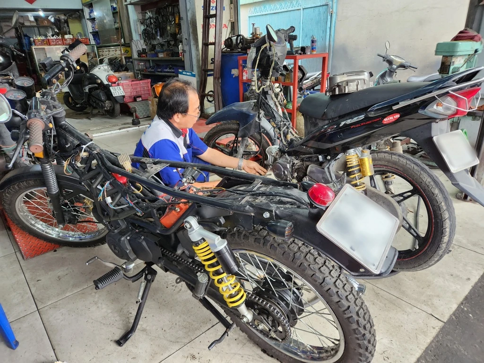

Việc bảo dưỡng định kỳ với xe máy cũng sẽ giúp phương tiện này ít nhiều giảm thiểu lượng tiêu thụ nhiên liệu khi vận hành thực tế.Chẳng hạn, người dùng sẽ cần vệ sinh lọc gió, vệ sinh bugi và kim phun để đảm bảo động cơ hoạt động hiệu quả, tiết kiệm nhiên liệu. Các bước này nằm trong quy trình bảo dưỡng thông thường của xe máy và được ghi rõ mốc thời gian thực hiện trong sổ bảo hành theo xe.
Dầu nhớt động cơ cũng cần được thay thế theo đúng khuyến cáo của nhà sản xuất. Sử dụng nhớt cũ mất độ nhờn sẽ làm tăng ma sát giữa các chi tiết máy, tăng nhiệt của động cơ trong quá trình hoạt động dẫn đến "ngốn" nhiều xăng hơn.
