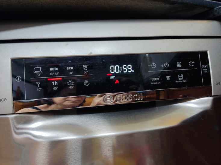

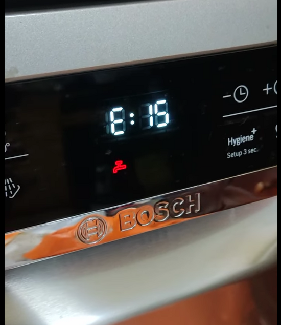

Máy rửa bát Bosch dùng được 5 năm bỗng hôm nay máy báo lỗi E 15 và biểu tượng vòi nước màu đỏ nhấp nháy, rồi không thể thao tác gì được. Sau khi tắt máy, thấm khô hố lọc, vệ sinh cái lọc nhỏ ở đường nước vào, vệ sinh tay quay các kiểu (dù không có cặn)...
Nhưng chạy các chương trình khác nhau thì vẫn hiện đồng hồ nhưng nó không đếm ngược nữa và vẫn hiện biểu tượng vòi nước màu đỏ. Khi khởi động thì vẫn nghe tiếng máy bơm chạy rì rì một lúc rồi im.... Đồng hồ không đếm ngược nữa, mở máy ra không có tí nước nào.
Đó là tình trạng gì?
Đầu tiên, đây không phải lỗi hiếm và cũng không phải máy “chết”, mà là cơ chế tự bảo vệ của Bosch đang hoạt động.
Lỗi E15 trên máy rửa bát Bosch liên quan trực tiếp đến hệ thống chống rò nước AquaStop. Dưới đáy máy có một khay kín và một phao. Khi có nước rò rỉ xuống khay này, dù rất ít, phao sẽ nổi lên và máy lập tức khóa van cấp nước để tránh tràn nước ra ngoài.
Khi đó, máy thường xuất hiện đồng thời hai dấu hiệu:
  • Mã lỗi E15 trên màn hình.
  • Biểu tượng vòi nước màu đỏ.
Tuy nhiên, hai tín hiệu này không hoàn toàn giống nhau về ý nghĩa.
E15 là mã chẩn đoán cụ thể, báo rằng phao chống tràn đã bị kích hoạt do phát hiện nước ở đáy máy. Biểu tượng vòi nước đỏ là cảnh báo tổng quát, nghĩa là máy không cho phép lấy nước vì có vấn đề liên quan đến hệ thống nước, có thể là rò nước, nước cấp không an toàn, hoặc điều kiện kiểm tra chưa đạt.

Sau khi người dùng tắt máy, lau khô hố lọc, vệ sinh lọc nước đầu vào và tay quay, phao có thể đã hạ xuống một phần nên máy không còn hiển thị mã E15 nữa. Tuy nhiên, khay đáy bên dưới có thể vẫn còn nước hoặc cảm biến chưa xác nhận trạng thái an toàn tuyệt đối.
Khi khởi động lại, máy Bosch sẽ chạy bơm xả trong vài chục giây để kiểm tra. Nếu bất kỳ điều kiện nào chưa đạt, van cấp nước vẫn bị khóa. Kết quả là:
  • Không còn báo lỗi E15.
  • Biểu tượng vòi nước đỏ vẫn sáng.
  • Máy không lấy nước.
  • Đồng hồ không đếm ngược vì chu trình rửa chưa thực sự bắt đầu.
  • Mở cửa ra thấy khoang rửa hoàn toàn khô.
Điều này khiến nhiều người hiểu nhầm rằng máy bị lỗi cấp nước, trong khi thực tế máy đang chủ động từ chối nhận nước để tự bảo vệ.
