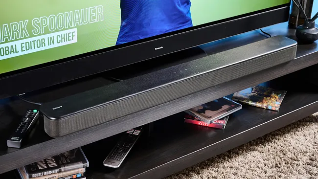

Muốn soundbar phát huy hết khả năng thì chuyện quan trọng nhất không phải là giá tiền, mà là cách đặt nó trong phòng.
Trước hết, loa cần không gian để “thở”. Nếu soundbar có loa hướng lên trên hoặc sang hai bên, như nhiều mẫu hỗ trợ Dolby Atmos, thì càng phải tránh đặt sát vách tủ hay nhét sâu vào hộc kệ. Đặt sau TV hoặc bị che bởi vật khác sẽ làm âm thanh không bắn thẳng tới vị trí ngồi. Kết quả là tiếng bị bí, thiếu rõ ràng và mất hiệu ứng vòm.
Vị trí lý tưởng là đặt chính giữa theo chiều ngang của TV, càng thoáng càng tốt. Có thể đặt phía trên hoặc phía dưới màn hình, nhưng đa số đặt bên dưới để âm thanh và hình ảnh như phát ra từ cùng một điểm. Điều này giúp não bộ cảm nhận sự đồng bộ tốt hơn. Tuy nhiên, cần chú ý không che mép dưới màn hình hoặc cảm biến hồng ngoại của TV. Nếu bị che, có thể kê TV cao thêm một chút hoặc đặt soundbar xuống tầng kệ thấp hơn. Một số mẫu có bộ lặp tín hiệu hồng ngoại để xử lý tình huống này.
Nếu treo tường, hãy đọc kỹ hướng dẫn của nhà sản xuất và kiểm tra độ chắc chắn của tường. Với soundbar có cổng bass phía sau hoặc loa thiết kế để dội âm vào tường, đừng ép sát hoàn toàn vào vách. Chúng cần khoảng trống nhỏ để sóng âm lan tỏa đúng cách, nhưng cũng đủ gần tường để tạo hiệu ứng phản xạ hiệu quả.
Về các con số như 2.1 hay 5.1.2, đó là cách mô tả số kênh loa. Số đầu tiên là số kênh chính. Ví dụ 5 nghĩa là có loa trung tâm, hai loa trước trái phải và hai loa vòm. Số ở giữa là số loa siêu trầm. Số cuối cùng là số kênh chiều cao, thường liên quan đến hiệu ứng Atmos, tức âm thanh dội lên trần rồi phản xạ xuống để tạo cảm giác có độ cao. Một hệ thống 5.1.2 nghĩa là có 5 kênh chính, 1 sub và 2 kênh chiều cao. Còn 2.1 phổ biến ở phân khúc giá rẻ, nghĩa là hai kênh stereo và một subwoofer.
Không có vòm thực thụ không đồng nghĩa âm thanh tệ. Nhiều soundbar 2.1 vẫn tạo được âm trường khá rộng nhờ xử lý tín hiệu số. Nhưng nếu muốn cảm giác phim ảnh bao trùm hơn, nhiều kênh sẽ có lợi thế rõ ràng.
Âm thanh là vật lý thuần túy. Đặt sai vị trí thì dù mua thiết bị đắt tiền cũng khó đạt hiệu quả tối đa. Đặt đúng chỗ, cùng một bộ loa có thể cho trải nghiệm khác hẳn. Trong thế giới âm thanh, vài centimet dịch chuyển đôi khi tạo ra khác biệt lớn hơn cả vài triệu đồng chênh lệch giá.
