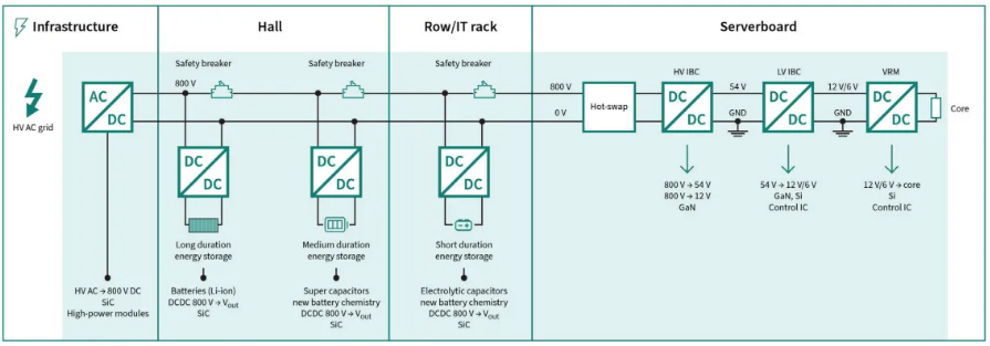

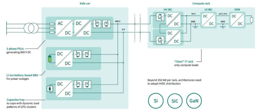

Dự đoán 2: Bo mạch chủ sẽ chuyển sang nguồn DC điện áp cao
Khi số lượng GPU trong một giá đỡ tiếp tục tăng, công suất tiêu thụ trên mỗi rack có thể vượt 1 megawatt. Infineon dự đoán rằng khi mức tiêu thụ đạt khoảng 200 đến 250 kilowatt, kiến trúc 48V hiện nay sẽ không còn đủ.
Thay vào đó, hệ sinh thái sẽ chuyển sang nguồn DC điện áp cao, phổ biến nhất là 800V hoặc ±400V. Điều này kéo theo sự thay đổi lớn trong thiết kế bo mạch chủ, bao gồm các mô-đun chuyển đổi điện áp, cầu chì điện tử và khả năng thay nóng linh kiện.

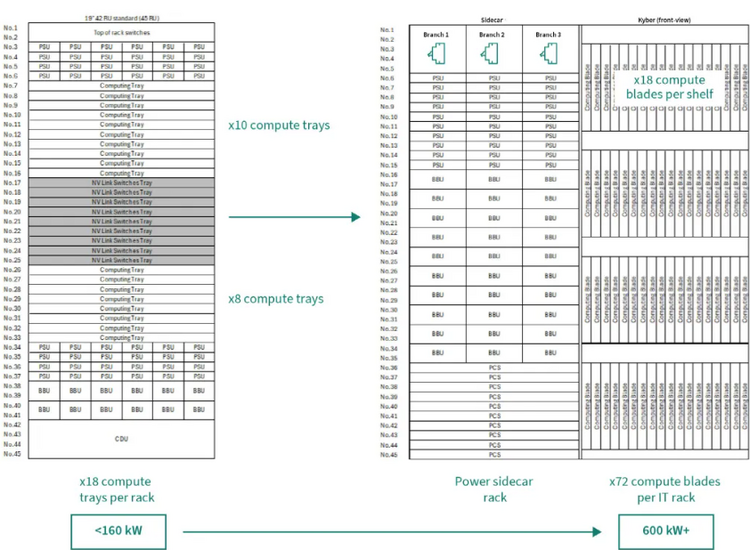

Dự đoán 3: Giá đỡ máy chủ AI sẽ vượt mốc 1 megawatt
Huấn luyện các mô hình AI siêu lớn với hàng nghìn tỷ tham số đòi hỏi hàng nghìn GPU hoạt động đồng bộ. Để giảm độ trễ và tăng hiệu quả, ngành công nghiệp đang dồn ngày càng nhiều nút tính toán vào cùng một giá đỡ.
Infineon dự đoán rằng trong thập kỷ tới, một rack AI có thể tiêu thụ hơn 1 megawatt điện, đặc biệt khi các kiến trúc máy chủ phiến mật độ cao được triển khai rộng rãi.
Ở mức công suất này, không gian trong tủ rack trở thành nút thắt. Nhiều thành phần như mô-đun nguồn hay bộ lưu trữ năng lượng sẽ phải tách sang các tủ phụ để tối ưu hóa bố trí hệ thống.

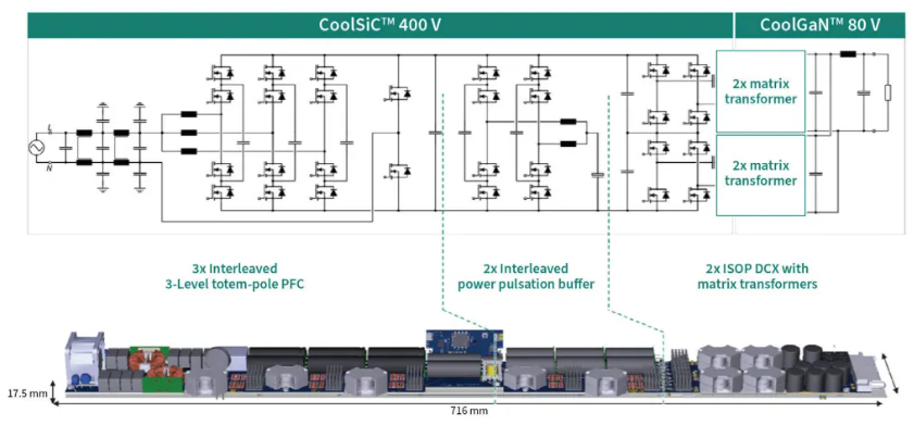

Các bộ nguồn truyền thống công suất 3 đến 5,5 kilowatt sẽ không còn đáp ứng được nhu cầu AI. Infineon cho rằng bộ nguồn 12 kilowatt sẽ trở thành đơn vị tiêu chuẩn mới.
Khi nhiều mô-đun nguồn công suất lớn được tích hợp vào cùng một khung, tổng công suất cấp điện có thể vượt 100 kilowatt, đủ để nuôi các rack AI ở cấp megawatt. Song song đó, trung tâm dữ liệu sẽ chuyển dần từ nguồn một pha sang nguồn ba pha, tạo ra dòng DC cao áp ngay trong tủ thiết bị.

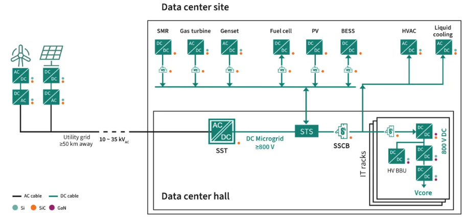

Dự đoán 6: Phân phối điện sẽ chuyển từ AC sang lưới DC cục bộ
Khi nhu cầu điện lên tới gigawatt, các hệ thống phân phối điện xoay chiều với nhiều tầng chuyển đổi sẽ gây tổn hao lớn và phức tạp.
Infineon dự đoán trung tâm dữ liệu AI trong tương lai sẽ sử dụng lưới điện DC siêu nhỏ, với bus DC cao áp làm trung tâm. Điện được chỉnh lưu tập trung rồi phân phối trực tiếp tới các giá đỡ máy chủ, giúp giảm số bước chuyển đổi và tăng hiệu suất tổng thể.
Trong kiến trúc này, máy biến áp bán dẫn và thiết bị đóng cắt bán dẫn sẽ trở thành hạ tầng cốt lõi, tạo nên chuỗi cung ứng điện hoàn toàn dựa trên chất bán dẫn.
