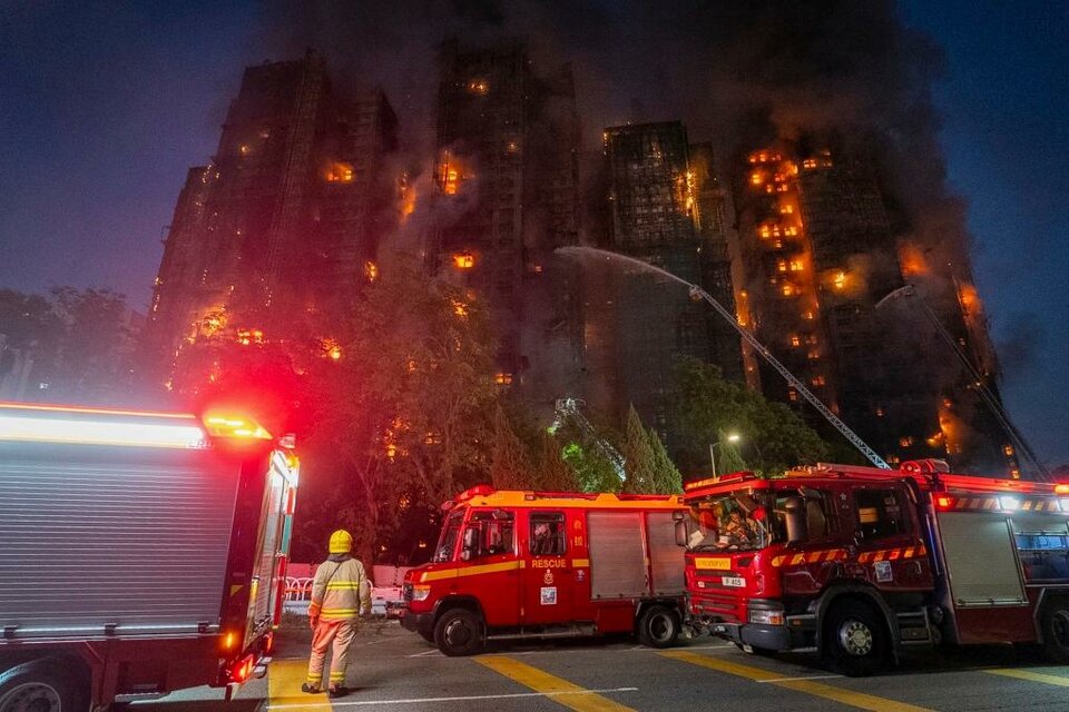

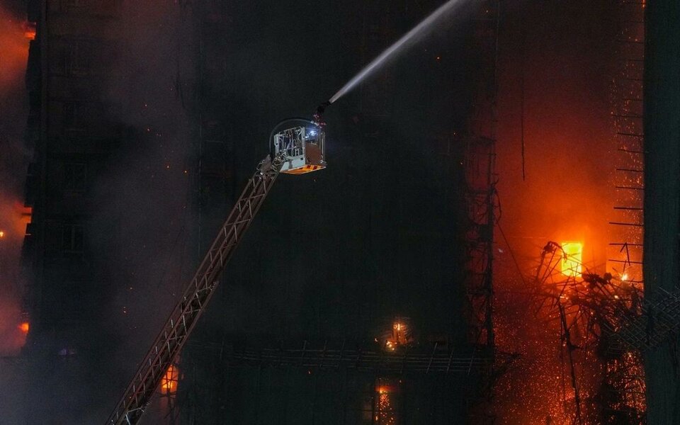

Một vấn đề khác được tranh luận là chiều cao của xe thang. Mặc dù xe thang hiện đại có thể vươn tới độ cao khoảng 30 tầng (tương đương chiều cao của các tòa nhà bị cháy), nhưng lượng nước phun ra chỉ có thể giúp hạ nhiệt chứ không thể dập tắt hoàn toàn ngọn lửa đang cháy dữ dội bên trong.
