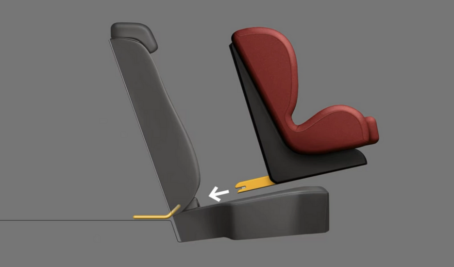

Một chiếc ghế được coi là đúng chuẩn khi có thể lắp vững chắc trên ôtô và cố định được thân người trẻ. Hiện có hai phương pháp lắp phổ biến là ISOFIX và dây an toàn của xe.
ISOFIX sử dụng chốt kim loại gắn trực tiếp vào khung ghế xe, giúp ghế giữ chắc, ít sai lệch khi lắp và được xem là an toàn nhất. Chuẩn này đã phổ biến tại châu Âu và được chấp nhận trong QCVN 123:2024. Khi ghế được gắn đúng, khóa ISOFIX sẽ phát ra tiếng "click", và chỉ báo trên chốt ghế chuyển từ đỏ sang xanh để báo hiệu an toàn.

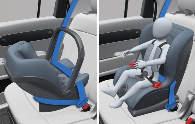

Trong khi đó, dây an toàn ba điểm của ôtô là lựa chọn phổ biến với các xe không có ISOFIX, tài xế khi gắn ghế bằng phương pháp dây an toàn cần đảm bảo dây đai ôm chặt, không xoắn và được cài đúng vị trí. Như vậy, ngay cả khi xe không có ISOFIX, phụ huynh vẫn có thể sử dụng ghế trẻ em thông thường, miễn là ghế lắp đúng cách theo hướng dẫn của nhà sản xuất.
