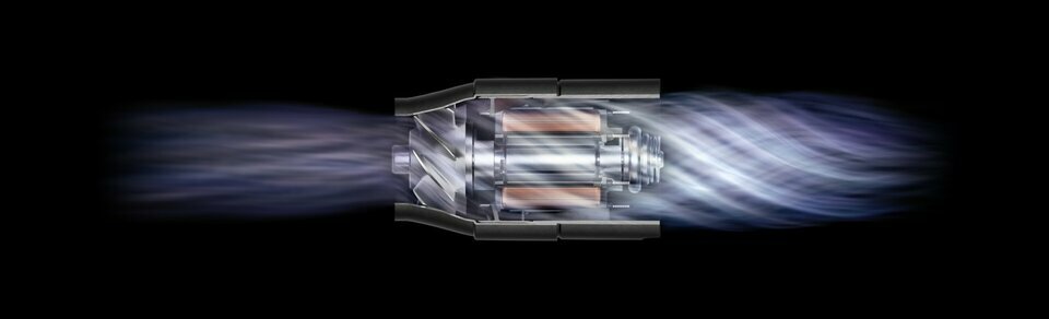

Nâng cấp cốt lõi và quan trọng nhất của Airwrap 2x nằm ở động cơ. Dyson đã thiết kế lại hoàn toàn và trang bị cho máy động cơ Hyperdymium 2, được hãng mô tả là động cơ mạnh mẽ và có tốc độ quay nhanh nhất trong các dòng sản phẩm chăm sóc tóc của Dyson từ trước đến nay.Theo Dyson, dây dẫn điện bên trong động cơ có độ dày chỉ 90 micronmet (0,09 mm) – tương đương một sợi tóc, có độ chính xác cực kỳ cao. Nhờ đó, Dyson có thể thu nhỏ công nghệ mạnh mẽ này đến mức nó giờ đây có thể nằm gọn trong lòng bàn tay.
Bên cạnh đó, máy còn được trang bị bộ phận khí động học mới - bao gồm cánh quạt hỗn lưu hiệu suất cao và bộ khuếch tán được đúc khuôn đôi. Nhờ vậy, lưu lượng khí được tạo ra nhiều hơn và tăng gấp đôi áp suất luồng khí mà không làm tăng tiếng ồn. Dyson tuyên bố hệ thống động cơ này đạt tốc độ quay lên tới 150.000 vòng/phút – nhanh gấp 9 lần so với động cơ của một chiếc xe đua F1.
Thiết kế điện từ độc đáo của động cơ Dyson Hyperdymium 2 kết hợp với hệ thống kiểm soát thông minh do Dyson phát triển giúp mang lại hiệu suất vận hành mạnh mẽ, ổn định và bền bỉ. Được thiết kế riêng cho Airwrap2x, động cơ này có công suất tăng 30% và áp suất luồng khí gấp đôi, giúp sấy và tạo kiểu nhanh hơn. Khi sử dụng cùng các đầu phụ kiện mới, thiết bị có khả năng sấy mạnh mẽ ngang với một chiếc máy sấy chuyên dụng. Ngoài ra, máy còn sở hữu luồng khí Coanda mạnh hơn giúp cuốn các lọn tóc tốt hơn, tăng hiệu quả uốn xoăn và duỗi thẳng tóc.

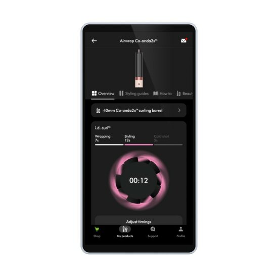

Đầu tiên là khả năng Ghi nhớ đầu phụ kiện (Attachment Learning). Mỗi đầu phụ kiện đi kèm đều được gắn một con chip Nhận dạng Tần số vô tuyến (RFID). Khi người dùng gắn một đầu phụ kiện vào máy, thiết bị sẽ tự động nhận diện và điều chỉnh nhiệt độ cùng luồng khí đến mức cài đặt phù hợp nhất đã được thiết lập sẵn. Dù vậy, người dùng vẫn có thể tùy chỉnh lại các thông số này theo ý muốn thông qua ứng dụng MyDyson.
Một tính năng thông minh mới và đáng chú ý là Tạo kiểu cá nhân hóa với i.d. curl, giúp cá nhân hóa và tự động hóa quá trình uốn tóc. Khi kết hợp với các Đầu uốn Airwrap 2x mới, tính năng này sẽ kích hoạt một chuỗi uốn tóc gồm 4 bước chỉ với một nút bấm, tự động điều chỉnh nhiệt độ và luồng khí để hút, định hình và sau đó nhả lọn tóc ra một cách hoàn chỉnh. Người dùng có thể thiết lập hồ sơ tóc của mình và tùy chỉnh trình tự này trên ứng dụng MyDyson.

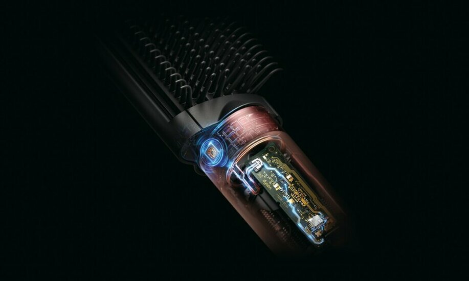

Ngoài ra, máy còn được trang bị các cảm biến hỗ trợ khác. Cảm biến Hall giúp nhận biết khi bộ lọc được lắp đúng vị trí, trong khi Cảm biến áp suất MEMs sẽ gửi cảnh báo đến người dùng khi cần vệ sinh bộ lọc để đảm bảo hiệu suất hoạt động. Cuối cùng, hệ thống Cảm biến điện trở nhiệt thủy tinh 2x sẽ đo nhiệt độ của luồng khí tới 1.000 lần mỗi giây, đảm bảo nhiệt độ luôn được kiểm soát ở mức ổn định, giúp bảo vệ tóc khỏi những hư tổn do nhiệt độ quá cao.

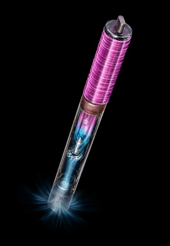

Các Đầu uốn Co-anda2x với các kích thước 20mm, 30mm và 40mm giờ đây có khả năng uốn tóc nhanh hơn nhờ công suất tăng 30%. Chúng được tích hợp cảm biến để nhận biết khi nào lọn tóc đã được quấn hoàn toàn quanh trục, từ đó tự động kích hoạt trình tự uốn i.d. curl. Nút vặn ở phía trên cũng được thiết kế lại để người dùng dễ dàng thao tác hơn.

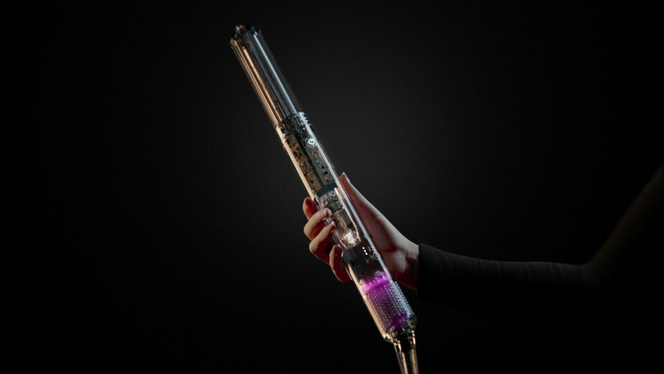

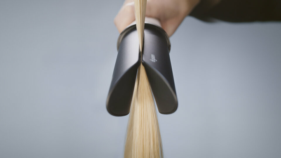

Đầu duỗi AirSmooth 2x là một phụ kiện đáng chú ý, sử dụng hai luồng khí tốc độ cao để tạo ra lực căng cần thiết, giúp làm thẳng tóc một cách hiệu quả mà không cần dùng đến nhiệt độ quá cao. Các thanh tiếp xúc không sinh nhiệt sẽ làm mượt và căn chỉnh các sợi tóc, và khi toàn bộ lọn tóc đã được xử lý, hai thanh kẹp sẽ tự động mở ra để nhả tóc. Cuối cùng, Đầu sấy nhanh 2x giúp làm khô tóc từ ướt đến khô một cách nhanh chóng trước khi bắt đầu tạo kiểu.

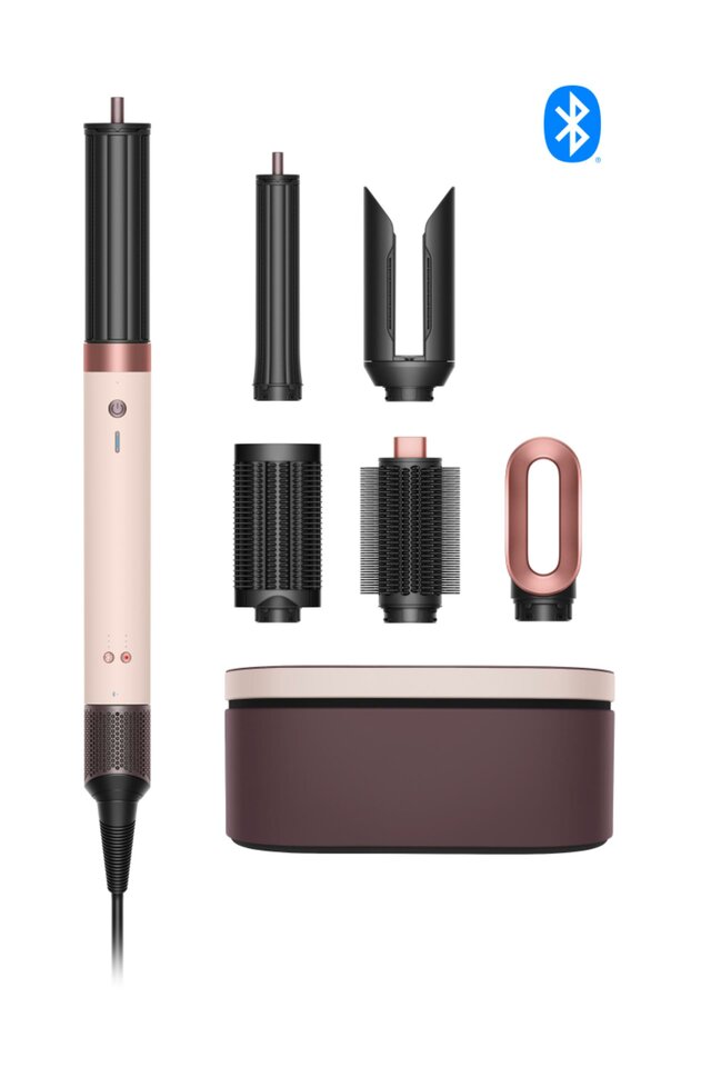

Đi kèm với Airwrap 2x là một bộ sáu đầu phụ kiện đa năng đã được thiết kế lại để tận dụng tối đa sức mạnh của động cơ mới.Các Đầu uốn Co-anda2x với các kích thước 20mm, 30mm và 40mm giờ đây có khả năng uốn tóc nhanh hơn nhờ công suất tăng 30%. Chúng được tích hợp cảm biến để nhận biết khi nào lọn tóc đã được quấn hoàn toàn quanh trục, từ đó tự động kích hoạt trình tự uốn i.d. curl. Nút vặn ở phía trên cũng được thiết kế lại để người dùng dễ dàng thao tác hơn.
Lược chải chống rối 2x được cải tiến với thiết kế răng lược dạng vòng độc quyền, giúp giảm rối và êm ái hơn cho da đầu. Hàng răng lược bên ngoài cũng được tinh chỉnh để có thể chải sát vào chân tóc hơn. Trong khi đó, Lược tròn tạo phồng 2x giúp tạo độ bồng bềnh cho tóc với các răng lược thon nhọn, cho phép tạo kiểu riêng cho từng lọn tóc.
