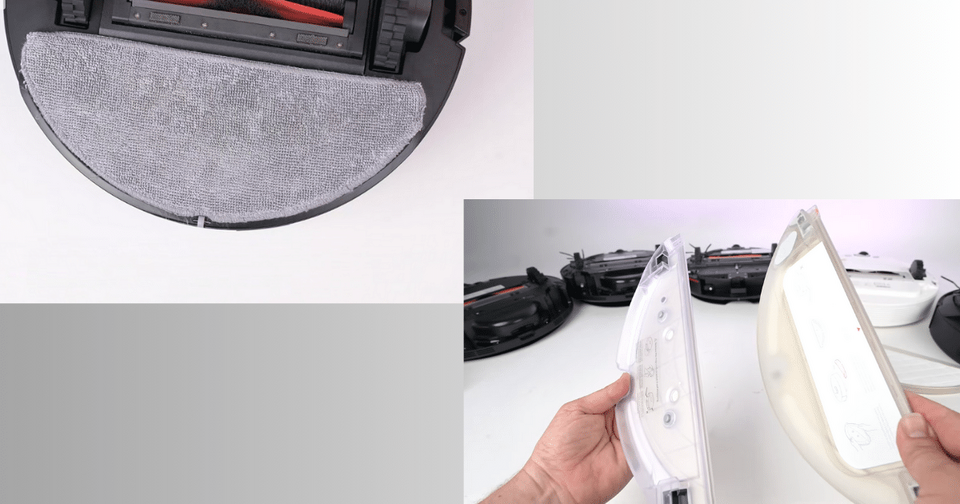

Robot lau nhà thụ động, kéo lê miếng giẻ lau
Đây là hệ thống cơ bản nhất: một miếng vải đơn giản gắn vào đáy robot và được làm ẩm khi lau. Hiện tại, hầu hết các robot đã từ bỏ cách lau thụ động này để chuyển dùng công nghệ lau rung, lau xoay hoặc lau bằng con lăn.
Nhiệt độ: Nước máy ở nhiệt độ phòng. Không có tác dụng gì.
Tác động cơ học: Hầu như không đáng kể, chủ yếu là nhờ trọng lượng của robot khi kéo miếng giẻ lau.
Hóa chất: Hầu hết các nhà sản xuất khuyến cáo không nên thêm chất tẩy rửa vào bình chứa nước bên trong thân robot dùng giẻ lau lê, vì nó có thể gây tắc nghẽn.
Nhận định: Thành thật mà nói, đây không thực sự là lau nhà. Nó chỉ giúp phủi bụi sàn nhà bằng một miếng vải ẩm. Với các vết bẩn lỏng, miếng giẻ lau lê thậm chí còn kéo vết bẩn lan ra chỗ khác. Đừng mua sản phẩm này nếu bạn thực sự muốn lau nhà.

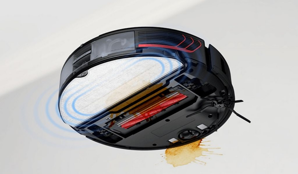

Robot lau nhà bằng chổi lau rung
Một số robot lau rung sử dụng miếng giẻ lau giống như robot lau nhà bằng miếng giẻ thụ động phía trên nhưng bên trong chúng có một động cơ siêu âm rung miếng lau hàng trăm lần mỗi phút. Hãy tưởng tượng nó như một bàn chải đánh răng điện cho sàn nhà.
Nhiệt độ: Thường là nước ở nhiệt độ phòng, nhưng có một số mẫu đời cao dùng nước ấm.
Cơ chế lau: Đây là ưu điểm chính của loại robot này. Với tốc độ lên đến 4.000 rung động mỗi phút, chổi lau rung tạo ra hàng nghìn chuyển động nhỏ để đánh bật bụi bẩn. Lực đẩy xuống bề mặt sàn của loại chổi lau này còn nhẹ nhưng độ rung vẫn đảm nhiệm phần lớn công việc.
Hóa chất: Nhiều robot có trạm sạc tích hợp hộp đựng chất tẩy rửa tự động. Trường hợp không có hộp đựng chất tẩy rửa tự động, bạn có thể đổ thẳng chất rửa vào bình chứa nước sạch trên trạm sạc.
Nhận định: Một bước tiến vượt bậc so với robot lau nhà bằng miếng giẻ lau lê. Khi được kết hợp với khả năng giặt miếng giẻ lau thường xuyên, chúng có thể duy trì mức độ sạch cơ bản trong nhà. Công nghệ lau rung này thường được tìm thấy trên các robot tầm trung và khá hiệu quả đối với việc làm sạch các vết bẩn thông thường trên bề mặt sàn.

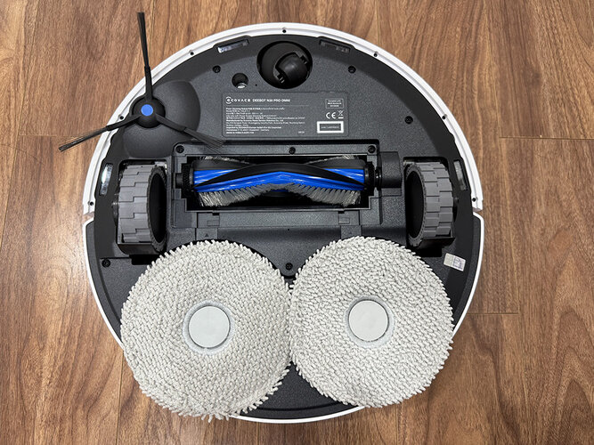

Robot lau nhà bằng hai chổi lau xoay
Đây là hệ thống lau phổ biến nhất trong các robot tầm trung và cao cấp hiện nay.
Nhiệt độ: Hiện nay có khá nhiều robot trang bị chỗi lau xoay lau bằng nước ấm và nước nóng.
Cơ chế lau: Hai chổi lau xoay lên đến 260 vòng/phút và tạo áp lực xuống bề mặt sàn. Cả lực xoay và lực ấn xuống bề mặt sàn giúp các robot này mang lại hiệu quả làm sạch sâu hơn. Độ mềm mại của miếng lau sợi nhỏ cũng rất quan trọng, giữ được nhiều nước hơn và giữ lại nhiều bụi bẩn hơn.
Hóa chất: Nhiều robot lau xoay hiện có chức năng tự động pha trộn chất tẩy rửa, nhất là các mẫu cao cấp. Trường hợp không có bình chứa chất tẩy rửa tự động pha trộn, bạn có thể đổ thẳng một ít chất tẩy rửa vào bình chứa nước sạch để tăng hiệu quả lau và vệ sinh miếng giẻ lau.
Nhận định: Đây là lựa chọn phù hợp cho hầu hết gia đình. Những robot lau xoay xử lý hiệu quả các vết bẩn thông thường và hoạt động êm ái hơn so với robot lau rung. Khả năng mở rộng hoặc xòe chổi lau để tiếp cận các cạnh là một lợi thế lớn để tiếp cận các góc và gầm đồ nội thất như tủ lạnh, chân bàn ghế.

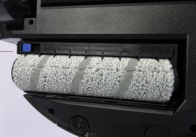

Robot lau nhà bằng con lăn
Đây là công nghệ lau mới nhất và mạnh mẽ nhất hiện nay. Thay vì phải quay lại trạm để giặt chổi lau như robot dùng công nghệ lau rung và lau xoay, con lăn sẽ liên tục tự làm sạch trong quá trình lau. Robot làm ướt con lăn, chà sàn, sau đó gạt nước bẩn và bụi bẩn vào một bình chứa nước bẩn bên trong thân roboto. Loại con lăn phổ biến là con lăn hình trụ như con lăn sơn tường. Ecovacs là hãng đi tiên phong về việc trang bị chổi lăn trên robot.
Nhiệt độ: Đa số robot dùng chổi lăn sử dụng nước ấm hoặc nước nóng để cải thiện hiệu quả làm sạch vết bẩn.
Cơ chế lau: Lực ấn xuống bề mặt sàn lớn hơn so với chổi rung và lau xoay, đồng thời tập trung vào một khu vực nhỏ, tạo ra áp lực mạnh. Tốc độ vòng quay cao của con lăn cũng rất quan trọng. Ví dụ, chổi lăn trên mẫu Deebot X11 OmniCyclone vừa mở bán của Ecovacs có tốc độ vòng quay 200 vòng/phút và lực ấn xuống bề mặt sàn là 3800 Pa.
Hóa chất: Khả năng tự động pha chất tẩy rửa là tính năng tiêu chuẩn trên hầu hết các robot lau nhà bằng con lăn.
Nhận định: Cây lau nhà dạng con lăn là nhà vô địch không thể tranh cãi đối với những vết bẩn cứng đầu. Nếu nhà bạn có chó hay mang theo dấu chân bùn đất hoặc trẻ em làm đổ sữa, thì đây chính là robot dành cho bạn. Nhờ khả năng kiểm soát nước rất chính xác và tự làm sạch khi đang di chuyển, chúng cũng lý tưởng cho sàn nhà nhạy cảm với độ ẩm như sàn gỗ.
