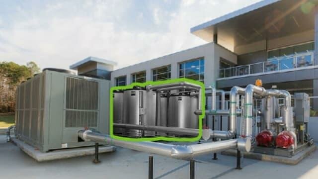

Một công nghệ lưu trữ năng lượng độc đáo, được gọi là "pin băng" (ice battery), đang được hàng nghìn tòa nhà trên khắp thế giới, từ các tòa nhà văn phòng, bệnh viện đến khách sạn, sử dụng để duy trì sự mát mẻ và cắt giảm đáng kể hóa đơn tiền điện. Công nghệ này hoạt động dựa trên một nguyên lý đơn giản nhưng hiệu quả: sử dụng điện vào ban đêm khi giá rẻ để làm đông một lượng lớn nước thành băng, sau đó dùng chính băng đá này để làm mát tòa nhà vào ban ngày khi giá điện ở mức cao nhất.

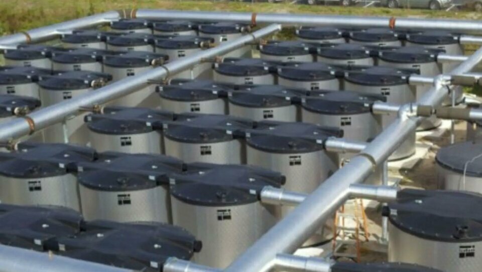

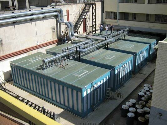

Hệ thống này chủ yếu được triển khai trong các tòa nhà lớn có hệ thống điều hòa không khí trung tâm và đủ không gian để lưu trữ một lượng băng khổng lồ. Bà Holly Paeper, chủ tịch bộ phận thương mại khu vực châu Mỹ của Trane Technologies, một công ty đã lắp đặt pin băng trong 4.000 tòa nhà ở 60 quốc gia, đưa ra một ví dụ về quy mô: một hệ thống được xây dựng trong tầng hầm của một tòa nhà ngân hàng tại New York bao gồm tới 100 bể chứa, mỗi bể có kích thước tương đương một chỗ đậu xe, và có khả năng tạo ra một lượng băng tương đương với 3 triệu ly cocktail margarita mỗi đêm.
