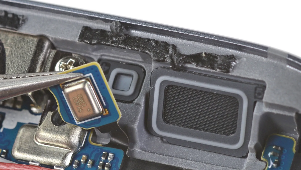

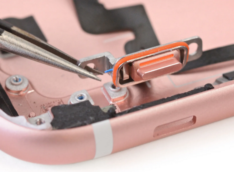

Tuy nhiên, mọi chiếc điện thoại đều được chế tạo với một số điểm yếu không thể tránh khỏi. Nó có cổng sạc, khay SIM và các nút vật lý. Các công ty gia cố những khu vực này bằng gioăng silicon và vòng đệm cao su. Ví dụ, khay SIM thường bao gồm một vòng chống nước nhỏ, khi được lắp vào sẽ bị nén lại, ngăn chất lỏng xâm nhập.
Loa và tai nghe thậm chí còn phức tạp hơn vì chúng cần luồng không khí để hoạt động. Để giải quyết vấn đề này, các nhà sản xuất sử dụng màng âm thanh kỵ nước hoặc vật liệu lưới được thiết kế tinh xảo. Chúng cho phép sóng âm thanh truyền qua trong khi ngăn nước lỏng chảy vào.
Đây là lớp bảo vệ đầu tiên.

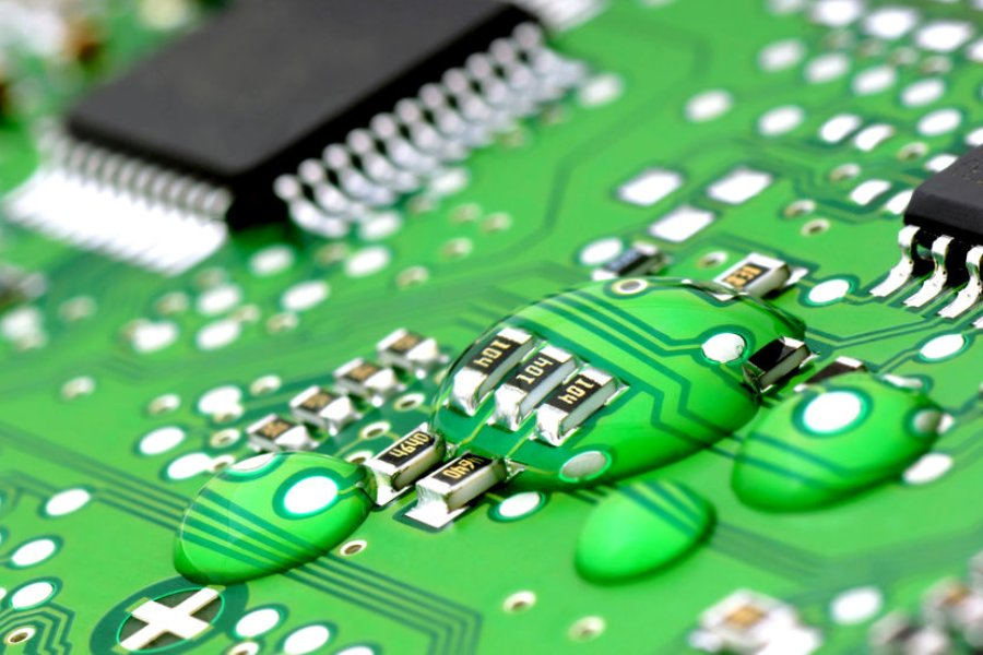

Ví dụ, các thành phần quan trọng như bo mạch chủ, đầu nối và bảng mạch in linh hoạt thường được xử lý bằng lớp phủ nano chống thấm nước. Lớp siêu mỏng này đẩy lùi nước ở cấp độ vi mô.
Kết quả là, thay vì nước lan rộng trên các tiếp điểm kim loại và gây đoản mạch, nước sẽ đọng lại thành giọt. Những giọt nước này có nhiều khả năng bay hơi hoặc lăn đi hơn là đọng lại và ăn mòn các linh kiện.
Lớp phủ này không có nghĩa là điện thoại được thiết kế để ngâm nước một cách tùy tiện. Nó là một lớp bảo vệ an toàn. Nếu nước xâm nhập qua lớp niêm phong bên ngoài, lớp phủ bên trong sẽ giảm khả năng hỏng hóc ngay lập tức.
Điện thoại chống nước hiện đại hầu như luôn dựa vào cả hai chiến lược: ngăn nước xâm nhập về mặt cấu trúc và giảm thiểu thiệt hại về mặt hóa học nếu nước xâm nhập. Chỉ một trong hai phương pháp sẽ không mang lại độ tin cậy mà chúng ta cần ngày nay.

Điện thoại thông minh hiện đại được chế tạo với dung sai cực kỳ nhỏ. Nghĩa là, khung và mặt lưng được lắp ráp với khe hở tối thiểu hoặc bằng không. Các nhà sản xuất sử dụng keo dán chính xác để liên kết các lớp với nhau. Mục tiêu là loại bỏ càng nhiều điểm xâm nhập càng tốt.
