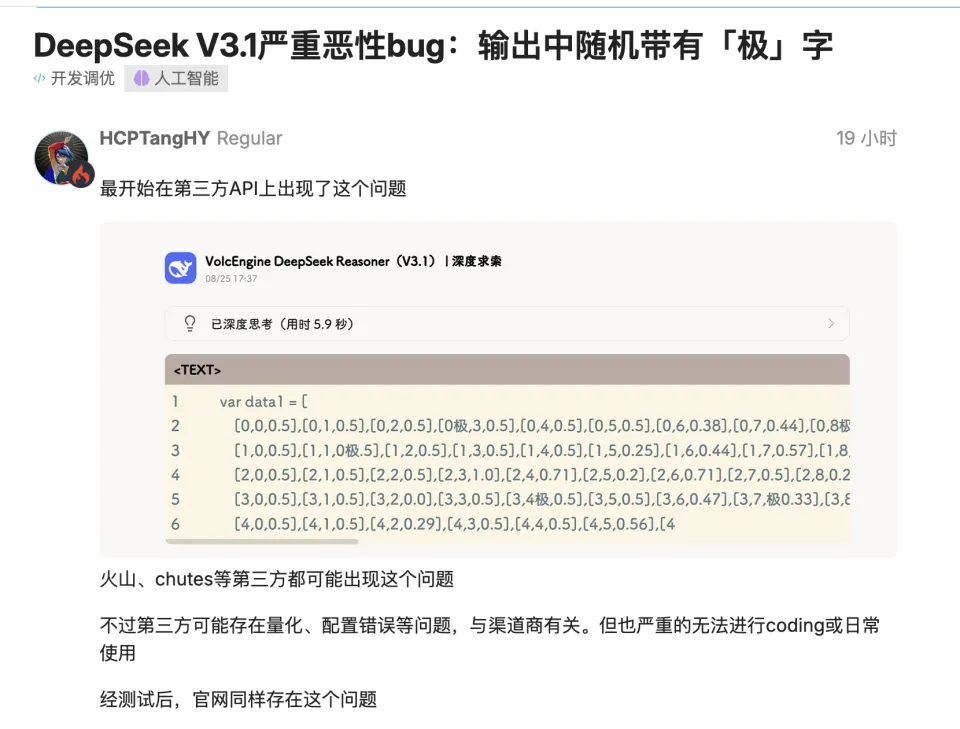

Đây không phải là lần đầu tiên chatbot nổi tiếng Trung Quốc bị lỗi. Theo phản ánh của cư dân mạng Trung Quốc, DeepSeek V3.1 đang gặp một bug lạ trong quá trình sinh văn bản/mã. Cụ thể, mô hình bất ngờ chèn thêm ký tự “极/極” (nghĩa là “cực”, “extreme”) vào những chỗ hoàn toàn không liên quan, ví dụ như trong tên biến lập trình hoặc chuỗi ký tự. Điều này khiến đầu ra bị sai, thậm chí làm code không chạy được.
Ban đầu, cộng đồng nghi ngờ do lỗi kỹ thuật ở khâu lượng tử hóa (nén mô hình xuống bit thấp) hoặc dữ liệu huấn luyện, nhưng sau khi thử trên phiên bản FP8 độ chính xác cao mà lỗi vẫn xuất hiện, thì có thể khẳng định đây không chỉ là lỗi triển khai thấp tầng.

DeepSeek V3.1 không hẳn “hỏng nặng”, mà đang gặp một bug ở tầng giải mã token, có thể do sai lệch nhỏ trong phân phối xác suất hoặc quy tắc hậu kỳ. Muốn khắc phục, nhà phát triển cần rà lại cách mô hình xử lý token và chuỗi proxy (gọi công cụ – parse kết quả – retry). Hiện bug này chưa khắc phục được.
