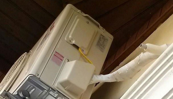

Dấu hiệu nhận biết cục nóng máy lạnh bị chảy nước là có nước đọng, nhỏ giọt hoặc tường bị ẩm mốc

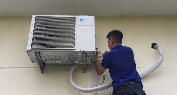

Việc lắp đặt không đúng kỹ thuật, chẳng hạn như đặt ống thoát nước không đủ độ dốc hoặc sai vị trí, có thể khiến nước ngưng tụ không thoát ra ngoài được mà chảy ngược về cục nóng. Điều này thường xảy ra nếu dàn nóng được đặt ở vị trí thấp hơn dàn lạnh mà không có biện pháp xử lý phù hợp.Hư hỏng bộ phận bên trong

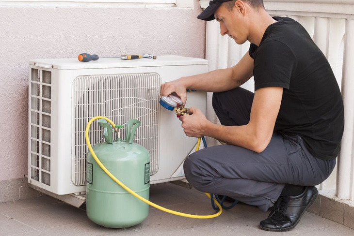

- Cách thực hiện: Nếu nghi ngờ máy thiếu gas, liên hệ kỹ thuật viên chuyên nghiệp để kiểm tra áp suất gas và nạp bổ sung nếu cần. Đồng thời, kiểm tra các mối nối ống đồng để đảm bảo không bị rò rỉ gas.
- Lưu ý: Việc nạp gas cần được thực hiện bởi thợ có kinh nghiệm để tránh làm hỏng hệ thống.

- Cách thực hiện: Kiểm tra xem cục nóng và dàn lạnh có được lắp đặt đúng kỹ thuật không. Đảm bảo cục nóng được đặt ở vị trí thông thoáng, không bị cản trở luồng không khí, và ống thoát nước có độ dốc từ dàn lạnh xuống cục nóng hoặc ra ngoài.
- Lưu ý: Nếu phát hiện lỗi lắp đặt, hãy liên hệ đơn vị lắp đặt để điều chỉnh lại vị trí hoặc đường ống.

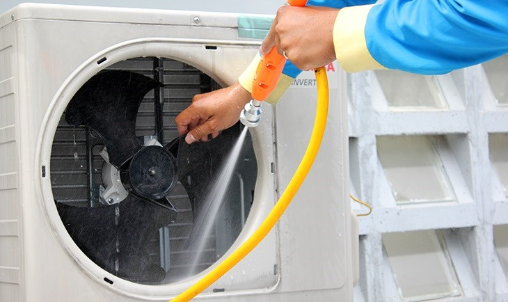

- Cách thực hiện: Vệ sinh cục nóng và dàn lạnh định kỳ (khoảng 3-6 tháng/lần) để loại bỏ bụi bẩn, lá cây, hoặc các vật cản có thể ảnh hưởng đến hệ thống thoát nước. Kiểm tra quạt tản nhiệt và các bộ phận khác của cục nóng để đảm bảo chúng hoạt động bình thường.
- Lưu ý: Sử dụng dịch vụ bảo dưỡng chuyên nghiệp để kiểm tra toàn diện hệ thống.
