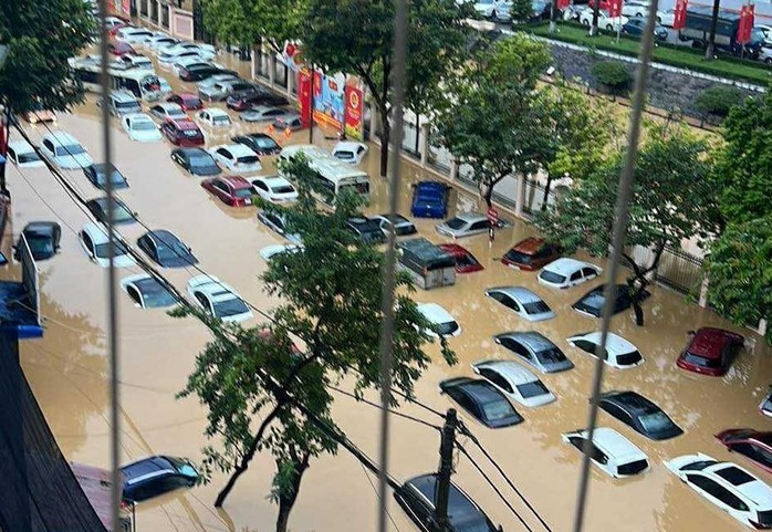

Miền Bắc nước ta đang ghi nhận nhiều nơi chịu ngập sâu, chủ yếu vì mưa to do ảnh hưởng bão số 11 (bão Matmo). Tại TP Hà Nội hay Thái Nguyên, tình trạng ôtô chết máy, ngâm mình dưới nước sâu diễn ra khá phổ biến.

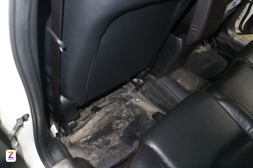

"Nếu ôtô bị ướt sàn phải giặt thảm sàn sẽ xuất hiện tình trạng xổ lông. Khi nước vào hệ thống điện buộc phải thay thế, người dùng cũng sẽ dễ nhận biết nhờ dấu vết còn sót lại sau khi thay thế sửa chữa. Trong trường hợp nước kèm bùn đất lọt vào các vị trí dưới sàn xe, vết bùn đất sẽ còn lưu lại. Tình trạng rỉ sét sàn xe cũng có thể xuất hiện nếu ôtô bị ngâm nước lâu", anh Đức Phúc chia sẻ.
Ngoài kiểm tra bằng mắt thường, kỹ thuật viên còn còn sử dụng camera nội soi để soi chi tiết sâu vào bên trong những đường ống khó vệ sinh để tìm kiếm liệu có hay không dấu vết của nước và bùn đất trôi vào.
Anh Đức Phúc cũng lưu ý sau các trận mưa lớn, nhiều ôtô bị nước lọt vào sàn nhưng không phải do bị ngâm nước hoặc lội nước.
"Nếu lâu ngày không vệ sinh, đường ống thoát nước trên cửa nóc và đường ống thoát nước điều hòa bị tắc có thể dẫn nước mưa lọt vào xe. Một số trường hợp ôtô gắn thêm camera phía sau cũng có khả năng bị hở, dẫn nước vào cốp xe. Kỹ thuật viên cần xem xét kỹ để tránh các kết luận chủ quan", anh Đức Phúc lưu ý.
