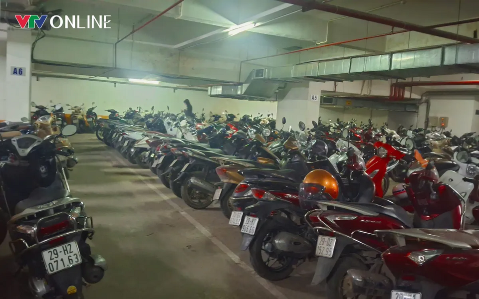

Ban Quản lý khu HH Linh Đàm (Hà Nội) gây tranh cãi khi thông báo tạm dừng tiếp nhận mới (từ tháng 12/2025) và tiến tới dừng hoàn toàn hoạt động trông giữ xe máy điện, xe đạp điện tại các tầng hầm của tòa nhà. Nguyên nhân được giải thích:

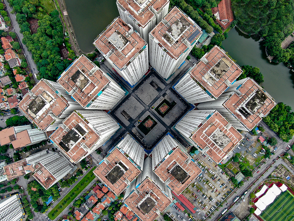

Trước hết, cần nhìn thẳng vào thực tế của HH Linh Đàm. Đây không phải là một chung cư thông thường mà là một "siêu tổ hợp" với mật độ dân cư và phương tiện dày đặc, được ví như một thành phố thu nhỏ bị nén chặt. Bạn có thể hình dung, có đến 12 tòa nhà chiều cao dao động từ 35 đến 41 tầng với 10.000 căn hộ ở khu vực này!
Hạ tầng của khu đô thị này đã qua nhiều năm sử dụng (hoàn thành khoảng năm 2016), được thiết kế và xây dựng ở thời điểm mà xe điện chưa bùng nổ như hiện nay. Do đó, hệ thống điện lưới, trạm biến áp hay các phương án phòng cháy chữa cháy ban đầu có thể chưa được tính toán để gánh tải cho hàng nghìn cục pin Lithium cùng sạc một lúc. Hơn nữa, với đặc thù hầm để xe kín, thông gió hạn chế, nếu xảy ra sự cố cháy pin xe điện - loại cháy vốn dĩ rất khó dập tắt bằng phương pháp thông thường và sinh ra lượng khói độc khổng lồ – thì hậu quả sẽ là khôn lường. Trong bối cảnh trách nhiệm pháp lý đè nặng lên vai người đứng đầu đơn vị quản lý khi có tai nạn xảy ra, phản ứng "phòng thủ" của họ là điều có thể cảm thông về mặt tâm lý.

Lời giải cho vấn đề này phải đến từ sự nỗ lực tái cấu trúc hạ tầng và siết chặt quy trình quản lý thay vì những mệnh lệnh hành chính. Giải pháp căn cơ nhất cần được thực hiện là quy hoạch lại không gian hầm xe. Thay vì để xe điện nằm xen kẽ với xe xăng, Ban quản lý cần thiết lập những khu vực chuyên biệt dành riêng cho việc sạc điện. Khu vực này phải được đặt ở những vị trí thông thoáng nhất, gần lối ra vào hoặc cửa thoát hiểm, được cách ly bằng các vách ngăn chống cháy lan và trang bị hệ thống camera giám sát nhiệt độ 24/7 cùng các thiết bị chữa cháy chuyên dụng cho pin.
Song song với giải pháp kỹ thuật là câu chuyện về trách nhiệm và chi phí. Chúng ta không thể đòi hỏi một hạ tầng an toàn tuyệt đối với mức phí quản lý rẻ mạt. Nếu cần đầu tư nâng cấp hệ thống điện, lắp đặt thiết bị cảnh báo sớm hay thuê thêm nhân sự chuyên trách trực sạc đêm, cư dân sử dụng xe điện cần sẵn sàng chia sẻ gánh nặng tài chính này thông qua việc đóng góp thêm phụ phí. Đồng thời, quy trình kiểm soát đầu vào cần được thực hiện nghiêm ngặt hơn bao giờ hết. Ban quản lý có quyền và có trách nhiệm từ chối những phương tiện đã qua "độ chế", thay đổi kết cấu pin không đảm bảo an toàn, đồng thời yêu cầu chủ xe ký cam kết chịu trách nhiệm nếu vi phạm quy định sạc.

Sau khi được người dân phản ánh, chính quyền phường Hoàng Liệt đã yêu cầu Ban Quản lý thu hồi quy định nói trên, vì nó đi ngược với chính sách vĩ mô của thành phố là khuyến khích người dân dùng xe điện để bảo vệ môi trường; đồng thời trái với Luật Nhà ở, Luật PCCC quy định khu để xe chung cư phải bố trí chỗ để cho cả xe động cơ và xe điện. BQL không được quyền tự ý từ chối dịch vụ thiết yếu này. Hiện chưa có quy định cấm xe điện hay sạc xe điện ở chung cư. Chưa có kết luận khoa học chính thức nào khẳng định xe điện nguy hiểm hơn xe xăng.Lượng xe điện tăng nhanh trong thời gian gần đây khiến khu vực để xe rơi vào tình trạng quá tải, tiềm ẩn nguy cơ mất an toàn cháy nổ do pin. Đây là không gian kín, nếu xảy ra sự cố, đám cháy có thể lan nhanh, sinh khói độc, gây khó khăn cho việc thoát nạn. Ban quản lý cho rằng số lượng xe hiện tại đã vượt quá khả năng chịu tải theo thiết kế, đồng thời lối đi và các vị trí thoát hiểm có nguy cơ bị ảnh hưởng. (trích VTV)
