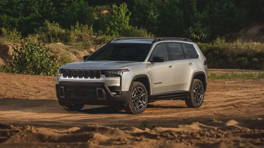

Jeep đã chính thức giới thiệu Cherokee 2026 hoàn toàn mới, đánh dấu sự trở lại của dòng xe này dưới dạng một crossover hybrid cỡ trung với dẫn động bốn bánh tiêu chuẩn. Điểm gây chú ý nhất nằm ở chỗ Cherokee mới chỉ có phiên bản hybrid và sử dụng bộ pin cao áp dung lượng rất nhỏ, nhưng vẫn có khả năng chạy hoàn toàn bằng điện ở tốc độ cao.
Theo Jeep, hệ truyền động hybrid 350 volt được thiết kế riêng cho Cherokee 2026 cho phép xe chạy thuần điện lên đến 62 dặm/giờ (khoảng 100 km/h), dù pin chỉ có dung lượng 1,03 kWh. Đây là con số hiếm thấy trong phân khúc crossover cỡ trung.
Cherokee 2026 được phát triển trên nền tảng STLA Large của Stellantis, sử dụng động cơ xăng 4 xi-lanh tăng áp 1.6 lít chu trình Miller, kết hợp với hai mô-tơ điện, hộp số e-CVT và pin làm mát bằng chất lỏng. Mức tiêu hao nhiên liệu ước tính theo chu trình hỗn hợp đạt 37 dặm/gallon (khoảng 6,4 lít/100 km).
Xe không có cổng sạc ngoài, pin chỉ được sạc thông qua quá trình vận hành: mô-tơ thứ nhất sạc khi tăng tốc, mô-tơ thứ hai sạc khi phanh và đồng thời đảm nhiệm chức năng lùi xe, do đó hộp số không có số lùi truyền thống. Pin cao áp cũng cấp điện cho các hệ thống phụ như bơm và máy nén điều hòa, giúp giảm thời gian hoạt động của động cơ xăng khi di chuyển chậm.
So với Toyota RAV4 Hybrid 2025, bộ pin của Cherokee nhỏ hơn 0,6 kWh, dù xe lớn hơn. Tổng công suất hệ truyền động đạt 210 mã lực và mô-men xoắn 230 pound-feet (khoảng 312 Nm), thấp hơn một chút so với 219 mã lực của RAV4 Hybrid.
Hệ dẫn động Active Drive I 4x4 là trang bị tiêu chuẩn, kết hợp hệ thống Selec-Terrain với bốn chế độ lái: Tự động, Thể thao, Tuyết và Cát/Bùn. Cherokee 2026 có khoảng sáng gầm 8 inch (khoảng 203 mm), góc tiếp cận 19,6 độ, góc thoát 29,4 độ và góc vượt đỉnh dốc 18,8 độ, thuộc nhóm tốt nhất phân khúc.
Về công nghệ, tất cả các phiên bản đều có cụm đồng hồ kỹ thuật số 10,25 inch, màn hình giải trí trung tâm 12,3 inch hỗ trợ Apple CarPlay và Android Auto không dây, phanh khẩn cấp tự động, hỗ trợ lái cấp độ 2, cảm biến mưa và hỗ trợ đỗ xe phía sau kèm phanh khẩn cấp.
Hệ thống giải trí Uconnect 5 hỗ trợ cập nhật phần mềm qua mạng (OTA) và kho ứng dụng tích hợp, cho phép xe được nâng cấp theo thời gian mà không cần đến đại lý.

So với thế hệ trước, Jeep Cherokee 2026 lớn hơn đáng kể, chính thức chuyển từ phân khúc crossover cỡ nhỏ sang cỡ trung. Xe có chiều dài 188,1 inch (khoảng 4.778 mm), rộng 83,6 inch (khoảng 2.124 mm, tính cả gương), cao 67,6 inch (khoảng 1.717 mm) và chiều dài cơ sở 113 inch (khoảng 2.870 mm), tăng 6 inch (khoảng 152 mm) so với thế hệ cũ. Jeep cho biết điều này giúp tăng 30% không gian chứa đồ.So với Toyota RAV4 Hybrid 2025, bộ pin của Cherokee nhỏ hơn 0,6 kWh, dù xe lớn hơn. Tổng công suất hệ truyền động đạt 210 mã lực và mô-men xoắn 230 pound-feet (khoảng 312 Nm), thấp hơn một chút so với 219 mã lực của RAV4 Hybrid.
