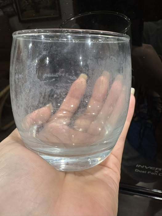

Nhiều gia đình dùng máy rửa bát gặp hiện tượng lấy bát đĩa ra thấy bề mặt bị mờ, có lớp trắng như bụi phấn, rõ nhất trên ly thủy tinh. Sờ vào thấy thô ráp, nhìn thì khó chịu, nhưng phần lớn trường hợp đây không phải đồ bẩn hay hóa chất độc hại, mà là vấn đề liên quan đến nước và cách máy hoàn tất chu trình rửa.
Trong ảnh trên, cặn trắng bám trên cốc ly bát đĩa chủ yếu là muối khoáng kết tủa như canxi cacbonat và magie cacbonat.
Trong đa số trường hợp, lớp trắng mờ này là cặn khoáng từ nước máy, chủ yếu là canxi và magie. Khi máy rửa bát dùng nước nóng, các khoáng này hòa tan được. Đến cuối chu trình, nước được xả đi và hơi nước bay hơi, còn khoáng chất thì không bay hơi, nên đọng lại trên bề mặt bát đĩa thành lớp trắng mờ.
Đó là lý do vì sao ly thủy tinh thường “tố cáo” cặn trắng rõ nhất.
