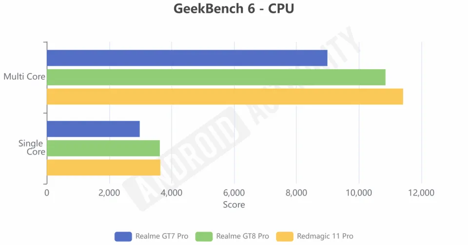

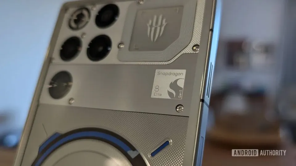

Điện thoại chơi game Red Magic 11 Pro được trang bị hệ thống tản nhiệt chất lỏng chính xác và quạt vật lý. Điểm benchmark của máy gần bằng mẫu tham chiếu tốt nhất chính thức của Qualcomm , chứng minh rằng con chip này đủ sức bảo vệ danh hiệu quán quân hiệu năng hàng năm.

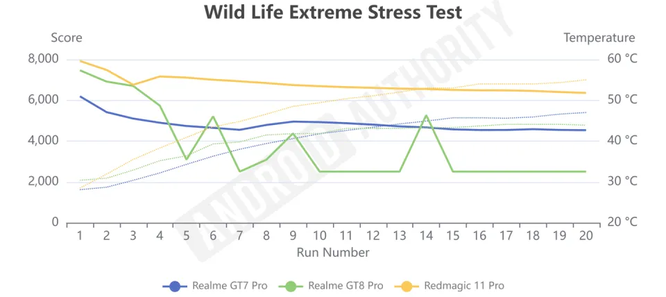

Tuy nhiên, hiệu năng cao này đi kèm với việc tỏa nhiệt rất lớn. Trong quá trình kiểm tra ứng suất đồ họa, nhiệt độ thiết bị đạt 56°C, vượt xa phạm vi cầm nắm thoải mái, cho thấy cần một hệ thống tản nhiệt cực mạnh để triệt tiêu hoàn toàn nhiệt độ của chip.
Realme GT8 Pro, dòng phổ thông hơn, áp dụng chiến lược tản nhiệt thận trọng hơn. Các thử nghiệm cho thấy model này cố tình giữ nhiệt độ giới hạn trên ở mức khoảng 44,1°C. Mặc dù mức nhiệt độ này vẫn tương đối cao đối với các điện thoại flagship phổ thông, nhưng nó tránh được tình trạng quá nhiệt quá mức.

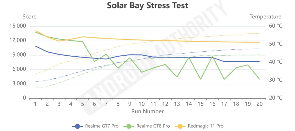

Để đạt được mục tiêu kiểm soát nhiệt độ này, realme GT8 Pro đã phải hy sinh hiệu năng chip. Trong bài kiểm tra ứng suất đồ họa Solar Bay nghiêm ngặt, hiệu năng của máy cuối cùng giảm xuống còn 28,6% so với hiệu năng tối đa, tức là giảm hơn 70%.
Việc giảm hiệu năng đã gây ra hậu quả nghiêm trọng. Các bài kiểm tra cho thấy chỉ sau bốn đến sáu vòng kiểm tra sức chịu đựng, hiệu năng bền bỉ của realme GT8 Pro, được trang bị chip Snapdragon 8 Ultra thế hệ thứ năm, bắt đầu tụt hậu so với realme GT7 Pro, sử dụng chip thế hệ trước.
