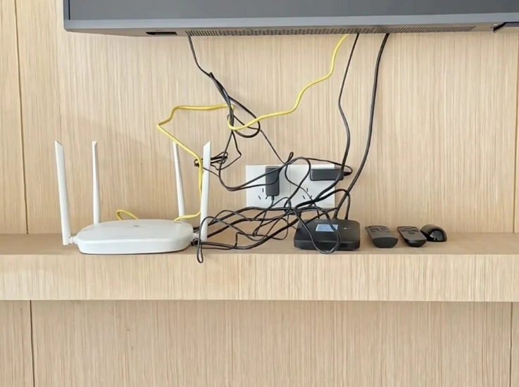

Đặt router ở đâu là tốt nhất?
Tín hiệu Wi-Fi lan tỏa ra theo mọi hướng từ trung tâm bộ định tuyến, vì vậy vị trí lý tưởng là nơi trung tâm căn nhà, giúp sóng phủ đều khắp các phòng. Nếu router bị nhốt trong tủ, đặc biệt là tủ gỗ dày hoặc phòng chứa đồ, tường và vật dụng xung quanh sẽ chặn phần lớn tín hiệu.
Tín hiệu Wi-Fi là sóng điện từ, có thể xuyên tường ở mức độ nhất định, nhưng không thể xuyên qua kim loại. Vì thế, tránh đặt router gần tủ lạnh, lò vi sóng hoặc hộp điện kim loại, vì chúng có thể làm sóng yếu đi rõ rệt. Ngược lại, nếu chỉ là tủ nhựa hoặc gỗ mỏng, tín hiệu sẽ bị ảnh hưởng ít hơn.

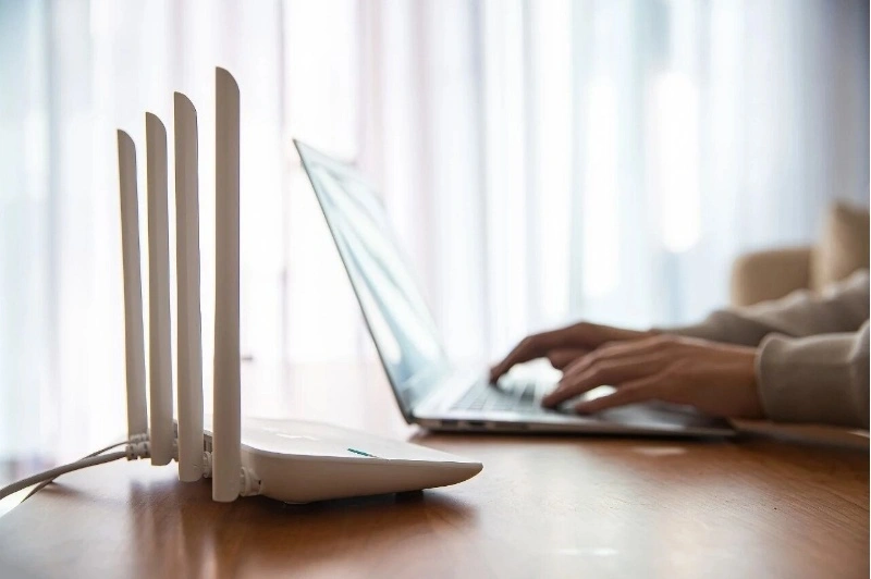

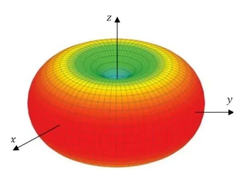

Một hiểu lầm phổ biến là hướng ăng-ten về phía mình để "bắt sóng mạnh hơn". Thực tế, đó lại là vùng tín hiệu yếu nhất. Sóng Wi-Fi từ ăng-ten tỏa ra xung quanh theo hình bánh donut – mạnh nhất ở các hướng ngang, yếu nhất ở đầu ăng-ten.
Để đảm bảo khu vực có tín hiệu mạnh nhất trên "hình tròn tín hiệu" phủ sóng cho bạn, cách tốt nhất là đặt ăng-ten vuông góc với mặt đất.
Nếu router có ăng-ten, hãy để ăng-ten vuông góc với mặt đất, không nghiêng hẳn về một phía. Với loại router có ăng-ten tích hợp, bạn chỉ cần đặt đúng như hướng dẫn trong sách hướng dẫn – thường là úp mặt phẳng xuống bàn hoặc treo đúng chiều khuyến nghị nếu gắn tường.
