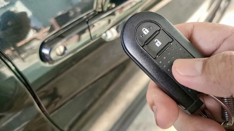

Tuổi thọ pin chìa khóa xe ô tô có thể không ổn định. Thông thường, pin trong chìa khóa ô tô có thể sử dụng được từ 2 đến 5 năm, nhưng có nhiều yếu tố có thể khiến chúng hết pin nhanh hơn. Nhiễu tín hiệu, sử dụng liên tục như nút bị kẹt, và tiếp xúc với nhiệt độ khắc nghiệt — đặc biệt là lạnh — đều là những lý do khiến pin có thể hết nhanh hơn. Điều này cũng có thể xảy ra chỉ đơn giản vì ai đó đã lắp đặt pin kém chất lượng vào thiết bị.

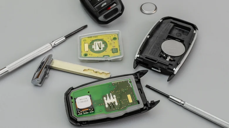

Cách kiểm tra pin chìa khóa ô tô bị yếu nguồn
Kiểm tra pin rất dễ dàng. Đầu tiên, đặt đồng hồ đo ở chế độ điện áp DC. Nếu đồng hồ không tự động chọn thang đo, hãy chọn thang đo 20 volt, vì pin cúc áo 3 volt như pin CR2032 nằm trong dải đo đó. Sau đó, chạm đồng thời đầu dò màu đỏ vào cực dương của pin và đầu dò màu đen vào cực âm của pin. Rất có thể, bạn sẽ phải mở chìa khóa xe ô tô và tháo pin ra trước.
Màn hình của vôn kế sẽ hiển thị kết quả đo. Pin CR2032 nên có điện áp khoảng 3.0 volt, lý tưởng nhất là trên 2.7 volt. Nếu điện áp dưới khoảng 2.7 volt, hãy thay thế pin. Nếu điện áp nằm trong phạm vi thích hợp nhưng chìa khóa ô tô vẫn không hoạt động, có thể thiết bị đã bị hỏng hoặc lỗi. Nếu không, có lẽ đã đến lúc bạn cần thay thế chìa khóa xe ô tô.
