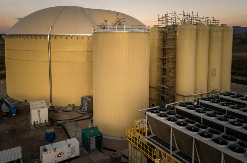

Hệ thống lưu trữ năng lượng Energy Dome (Nguồn: IEEE)
Hệ thống lưu trữ năng lượng của Energy Dome trông giống như một mái vòm khổng lồ có thể bơm hơi, nhưng cốt lõi của nó là một thiết bị chu trình nhiệt động lực học phức tạp. Đó là một hệ thống hoàn toàn khép kín, không thải khí ra khí quyển.
Khi lưới điện có lượng năng lượng tái tạo dư thừa, hệ thống sẽ kích hoạt máy nén để nén khí carbon dioxide ở áp suất khí quyển bên trong mái vòm thành dạng lỏng, sau đó được lưu trữ trong bình chịu áp suất bằng thép carbon. Nhiệt lượng sinh ra trong quá trình nén không bị lãng phí mà được hệ thống lưu trữ năng lượng nhiệt thu thập và lưu trữ trong môi trường thép hoặc thạch anh.
Khi lưới điện cần điện, khí carbon dioxide lỏng được giải phóng, được làm nóng bằng nhiệt lượng tích trữ để bay hơi và giãn nở thành khí áp suất cao để dẫn động tuabin tạo ra điện. Sau khi hoàn thành nhiệm vụ, khí carbon dioxide sẽ chảy ngược trở lại vào mái vòm, chờ chu kỳ tiếp theo.
