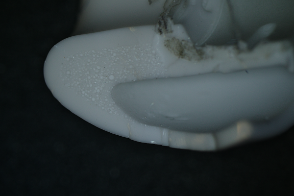

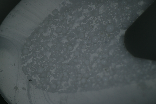

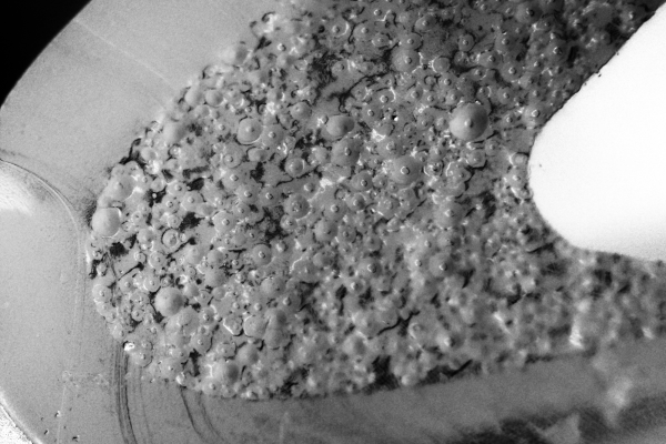

Theo iFixit, Apple đã thiết kế AirPods Pro 3 với đầu mút tai nghe mới được nhồi bọt, và sự thay đổi thiết kế này chủ yếu có thể nhìn thấy dưới kính hiển vi. Bạn có thể thấy một lớp bọt nhỏ ở đầu tai nghe, nơi tiếp xúc với tai.

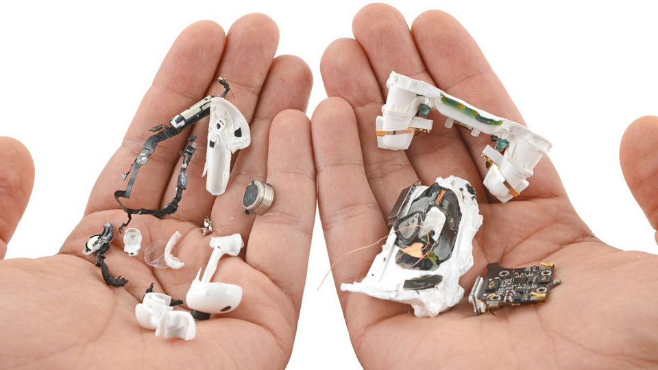

Để xem xét các thành phần khác bên trong AirPods Pro 3, iFixit về cơ bản đã phải phá hủy chúng vì Apple không thiết kế tai nghe này theo cách có thể sửa chữa.
Kể từ khi phiên bản AirPods đầu tiên ra mắt, tai nghe của Apple đã được trang bị viên pin được dán kín bằng keo, và điều đó vẫn không thay đổi với AirPods Pro 3. iFixit cho biết việc thay pin rất khó khăn đến nỗi nhiều cửa hàng sửa chữa thậm chí còn không muốn làm điều đó. Hộp sạc AirPods Pro cũng có pin được dán keo tương tự.
iFixit cho rằng không có cách nào để sửa chữa pin của AirPods Pro 3 mà không gây ra vết bẩn trên nhựa của tai nghe và vỏ, vì chúng phải được cạy ra. Cần phải sử dụng nhiệt để làm tan chảy keo dính, và không có cách nào để ngắt kết nối cáp mềm bên trong mỗi tai nghe.
Do cần có thiết bị chuyên dụng và không thể sửa chữa tai nghe và vỏ mà không gây hư hỏng, AirPods Pro 3 đã nhận được điểm 0/10 về khả năng sửa chữa từ iFixit.
