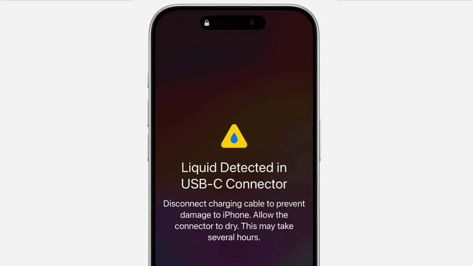

Liệu iPhone có thực sự chống nước hay không vẫn là một câu hỏi hóc búa. Một mặt, các quảng cáo iPhone thậm chí còn có cảnh diễn viên đứng trong dòng nước chảy trong khi gọi điện. Mặt khác, khi iPhone bị ướt, thiết bị sẽ hiện lên cảnh báo: "Phát hiện chất lỏng trong đầu nối sạc Lightning hoặc USB-C. Vui lòng ngắt kết nối để đầu nối khô tự nhiên. Sạc ngay bây giờ có thể gây hỏng iPhone của bạn."

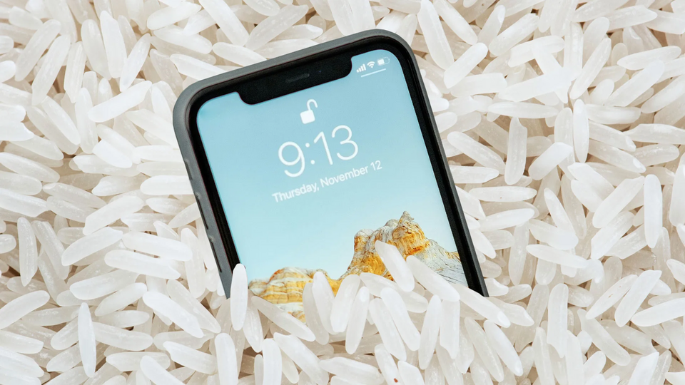

Tuy nhiên, việc sử dụng gạo khô để "hút nước" không được Apple chính thức khuyến nghị. Apple đã công bố hướng dẫn cảnh báo phát hiện chất lỏng trên trang web của mình, nêu rõ "Không được đặt iPhone của bạn vào túi gạo", và việc làm như vậy có thể làm hỏng điện thoại.
Gạo cứu nguy?

Việc dùng gạo sống để cứu một chiếc điện thoại bị hư hỏng do nước nghe có vẻ hợp lý: gạo rất khô, và việc đặt chiếc điện thoại bị hư hỏng vào đó sẽ cho phép gạo nhanh chóng "hấp thụ" độ ẩm. Cũng có rất nhiều trường hợp thành công trên mạng, khiến phương pháp này càng trở nên thuyết phục hơn.

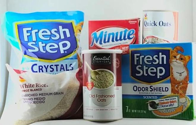

Những người thử nghiệm đã chọn một số vật dụng thông thường trong các hộ gia đình phương Tây để làm thí nghiệm—cát vệ sinh cho mèo, bột yến mạch, bột yến mạch ăn liền, gel silica (một chất hút ẩm cũng có thể được dùng làm cát vệ sinh cho mèo), và gạo sống. Họ đặt một miếng bọt biển ẩm vào các vật dụng này và kiểm tra khả năng hấp thụ nước sau 24 giờ.
Thí nghiệm cho thấy gạo sống có tác dụng hút ẩm kém nhất trong số các vật liệu này. Thậm chí còn tệ hơn cả cát vệ sinh cho mèo.
Các nhà nghiên cứu tại một công ty sản xuất thiết bị sấy khác đã tiến hành một thí nghiệm so sánh thời gian sấy khô điện thoại bị hư hại do nước trong nhà một cách tự nhiên so với việc sấy khô trong túi gạo. Kết quả cho thấy gạo không làm khô điện thoại nhanh hơn; trên thực tế, nó thậm chí có thể làm chậm quá trình sấy khô. Do đó, phương pháp hiệu quả không phải là bản thân gạo, mà là khoảng thời gian "nghỉ ngơi".

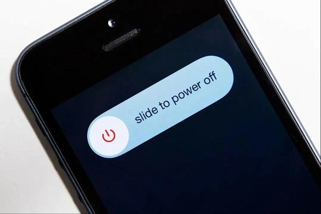

Đối với điện thoại bị hư hại do nước, điều quan trọng nhất là trước tiên phải "ngắt nguồn điện".
Nếu phát hiện chất lỏng tại cổng sạc, hãy rút cáp sạc ngay lập tức. Apple cho biết: "Việc sạc iPhone khi đầu nối Lightning hoặc USB-C bị ướt có thể làm ăn mòn các chân cắm trên đầu nối hoặc cáp, gây hư hỏng hoặc trục trặc vĩnh viễn, dẫn đến các vấn đề kết nối với iPhone hoặc phụ kiện."

Trong những trường hợp như vậy, nhà sản xuất thường khuyên bạn nên tắt điện thoại trước.
Sau khi ngắt nguồn, hãy lau khô bên ngoài điện thoại và nhẹ nhàng vỗ điện thoại vào lòng bàn tay với cổng sạc hướng xuống để loại bỏ chất lỏng dư thừa. Cuối cùng, đặt thiết bị ở nơi khô ráo, thoáng khí để khô tự nhiên. Không sử dụng máy sấy tóc để thổi khí nóng trong quá trình làm khô, vì nhiệt độ cao có thể làm hỏng các bộ phận bên trong như pin và cũng ảnh hưởng đến lớp keo bịt kín bên trong, làm giảm khả năng chống nước của điện thoại.
