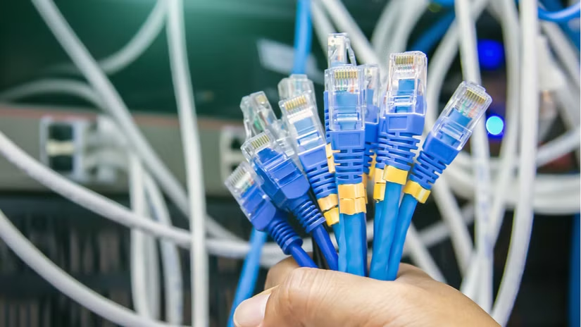

Cáp mạng của bạn có thể đã lỗi thời: Cáp CAT5 đã quá cũ
Lần cuối cùng bạn kiểm tra cáp Ethernet của mình là khi nào? Cho dù bạn sử dụng cáp âm tường hay chỉ có một ngăn kéo đựng dây cáp, vẫn có khả năng bạn có một số cáp Ethernet cũ ở đó.
Vài năm trước, tôi đã kiểm tra ngăn kéo đựng cáp Ethernet của mình và đảm bảo loại bỏ tất cả các cáp CAT5. Những cáp này có thể hỗ trợ tốc độ gigabit, nhưng chúng không đáng tin cậy cho mạng có tốc độ nhanh hơn 100Mb/s.
Nếu bạn đang sử dụng cáp CAT5 (hoặc thậm chí cáp CAT5e trong một số trường hợp) để kết nối NAS, máy tính hoặc thậm chí là switch với mạng của mình, rất có thể cáp của bạn là yếu tố hạn chế khiến mạng không hoạt động hết công suất.

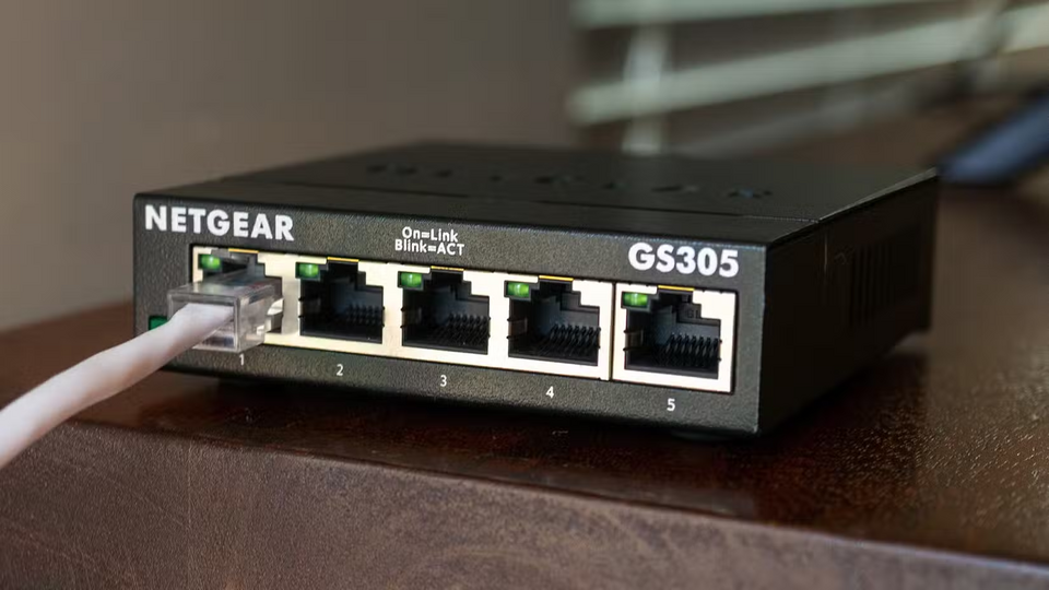

Bạn có thể đang sử dụng một switch chậm trong hệ thống của mình: Lần cuối cùng bạn kiểm tra xem có switch 10/100 nào không?
Mặc dù ít khả năng hơn so với một sợi cáp cũ không đúng chỗ, nhưng vẫn có khả năng bạn đang sử dụng một switch 10/100 cũ trong hệ thống mạng của mình. Tôi đã từng đến các nhà thờ và doanh nghiệp có switch 10/100 cũ trong hệ thống của họ. Thông thường, các switch này được đặt ở các vị trí rìa mạng, chẳng hạn như trên gác mái để chạy một số camera giám sát hoặc có thể được cất trong ngăn kéo và lấy ra vì một switch khác bị hỏng.
Việc sử dụng switch 10/100 trong bất kỳ thiết lập mạng nào sẽ ngay lập tức làm chậm tất cả các thiết bị kết nối từ switch đó. Không có lý do gì để vẫn sử dụng switch 10/100 vào năm 2026, và nó có thể là nguyên nhân chính gây tắc nghẽn toàn bộ mạng của bạn.
Về mặt kỹ thuật, hoàn toàn có thể có một switch 10/100 trong thiết lập mạng và sau đó là một switch gigabit khác ở phía hạ lưu, và vẫn nhận được tốc độ gigabit trên các thiết bị kết nối thông qua switch thứ cấp đó. Tuy nhiên, tốt nhất là nên thay thế switch 10/100 bằng switch gigabit (hoặc nhanh hơn) để đảm bảo không gây ra bất kỳ sự cố nào.

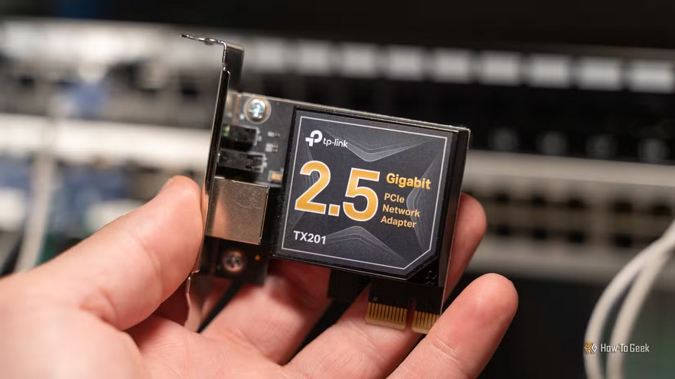

Máy tính của bạn có thể không có card mạng đủ nhanh: Card mạng gigabit rất tốt cho mọi thứ ngoại trừ mạng đa gigabit.
Card mạng gigabit hiện là tiêu chuẩn công nghiệp. Bạn sẽ khó tìm thấy một máy tính hiện đại nào có card 10/100. Tuy nhiên, không phải máy nào cũng được trang bị cổng mạng đa gigabit.
Nếu bạn đã triển khai mạng đa gigabit trong nhà, hoặc có thể đã mua một thiết bị NAS mới, và không thể truyền tải dữ liệu nhanh hơn gigabit, thì rất có thể vấn đề nằm ở card mạng nào đó trong hệ thống. Có thể là do máy tính của bạn hoặc chính thiết bị NAS, nhưng cả hai đều có thể bị giới hạn ở tốc độ mạng gigabit tiêu chuẩn.
Trên một thiết bị NAS mới mà tôi vừa mua, nó có hai cổng Ethernet—một cổng tốc độ gigabit, một cổng tốc độ 2.5Gb/s. Mặc dù bản thân NAS có khả năng hoạt động ở tốc độ mạng 2.5Gb/s, nhưng nếu tôi vô tình cắm vào cổng gigabit, tốc độ tôi có thể đạt được trên NAS sẽ bị giới hạn.
Các card mạng nhanh hơn (PCIe hoặc USB) thực ra khá phải chăng. Tôi đã mua một card Ethernet PCIe 2.5Gb/s cho các máy chủ cũ của mình không có mạng đa gigabit tích hợp sẵn với giá khoảng 20 USD. Đối với MacBook của tôi, cũng không có Ethernet 2.5Gb/s, tôi đã mua một bộ chuyển đổi USB-C với giá khoảng 30 USD.

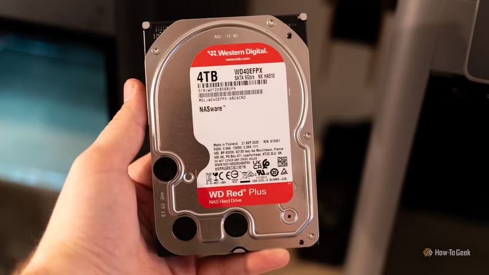

Hệ thống lưu trữ bạn đang dùng để chuyển file có thể không đủ nhanh: NAS cũ của bạn có thể đang làm chậm quá trình.
Tùy thuộc vào ổ cứng bạn đang sử dụng, phần cứng bên trong NAS hoặc cách thiết lập NAS, máy chủ lưu trữ của bạn có thể là điểm nghẽn trong hệ thống mạng.
Ví dụ, nếu chỉ sử dụng hai ổ cứng chậm hơn trong cấu hình RAID1 trên NAS, tốc độ truyền tải thực tế bạn chỉ đạt được khoảng 100MB/s. Tốc độ này có thể làm quá tải kết nối gigabit, nhưng nếu bạn đang sử dụng kết nối đa gigabit (như 2.5Gb/s), thì hiệu suất sẽ không đáp ứng được kỳ vọng.
Giải pháp này không dễ dàng như những giải pháp khác trong danh sách này. Tuy nhiên, một điều bạn thường có thể làm trong hầu hết các thiết lập NAS là cấu hình bộ nhớ đệm SSD phía trước các ổ cứng. Điều này sẽ chuyển các file của bạn sang SSD trước, sau đó cho phép NAS chuyển các file từ SSD sang mảng ổ cứng vào thời điểm sau đó. Đây là cách tôi thiết lập hệ thống Unraid của mình và nó hoạt động rất tuyệt vời.
