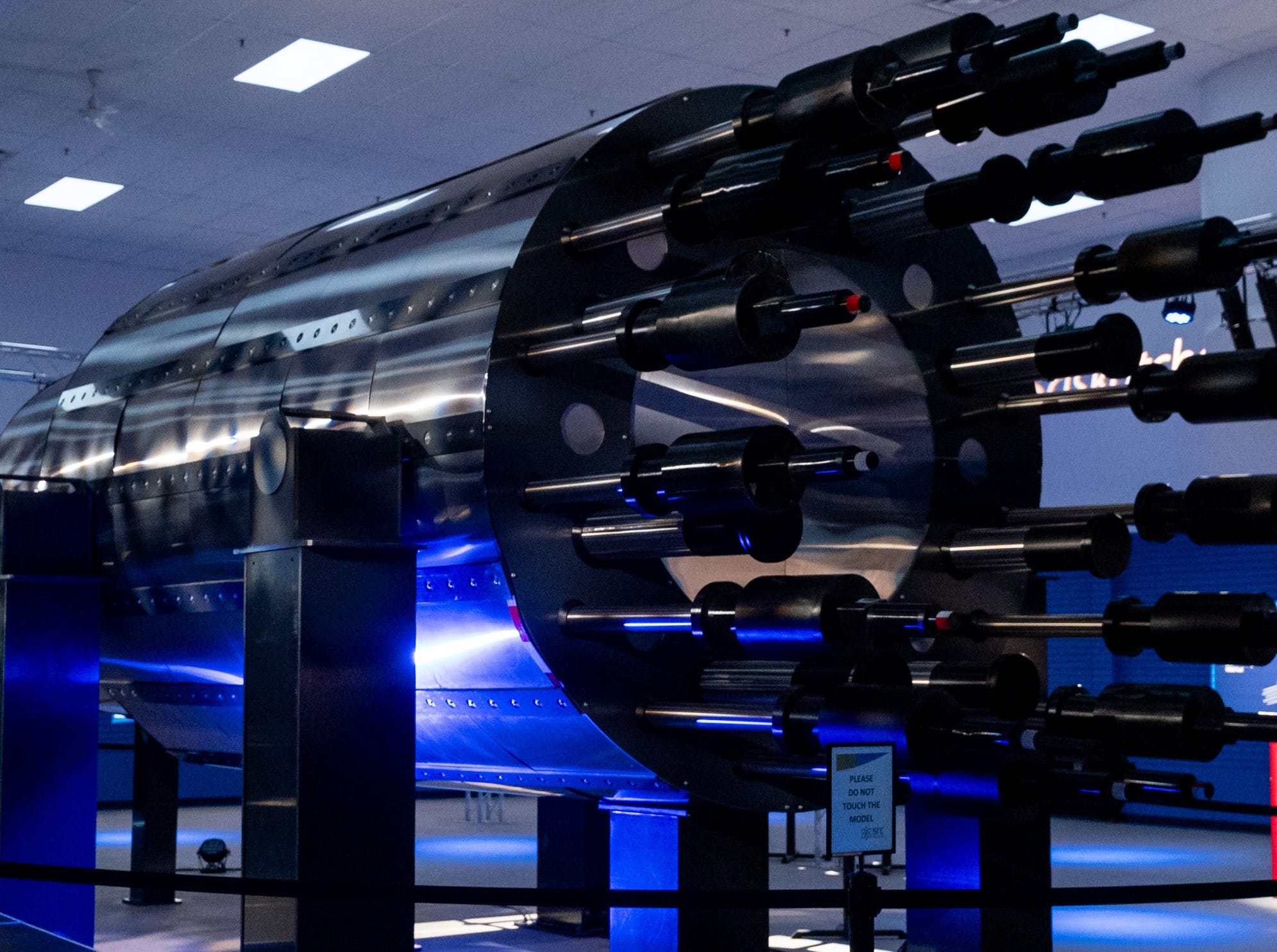

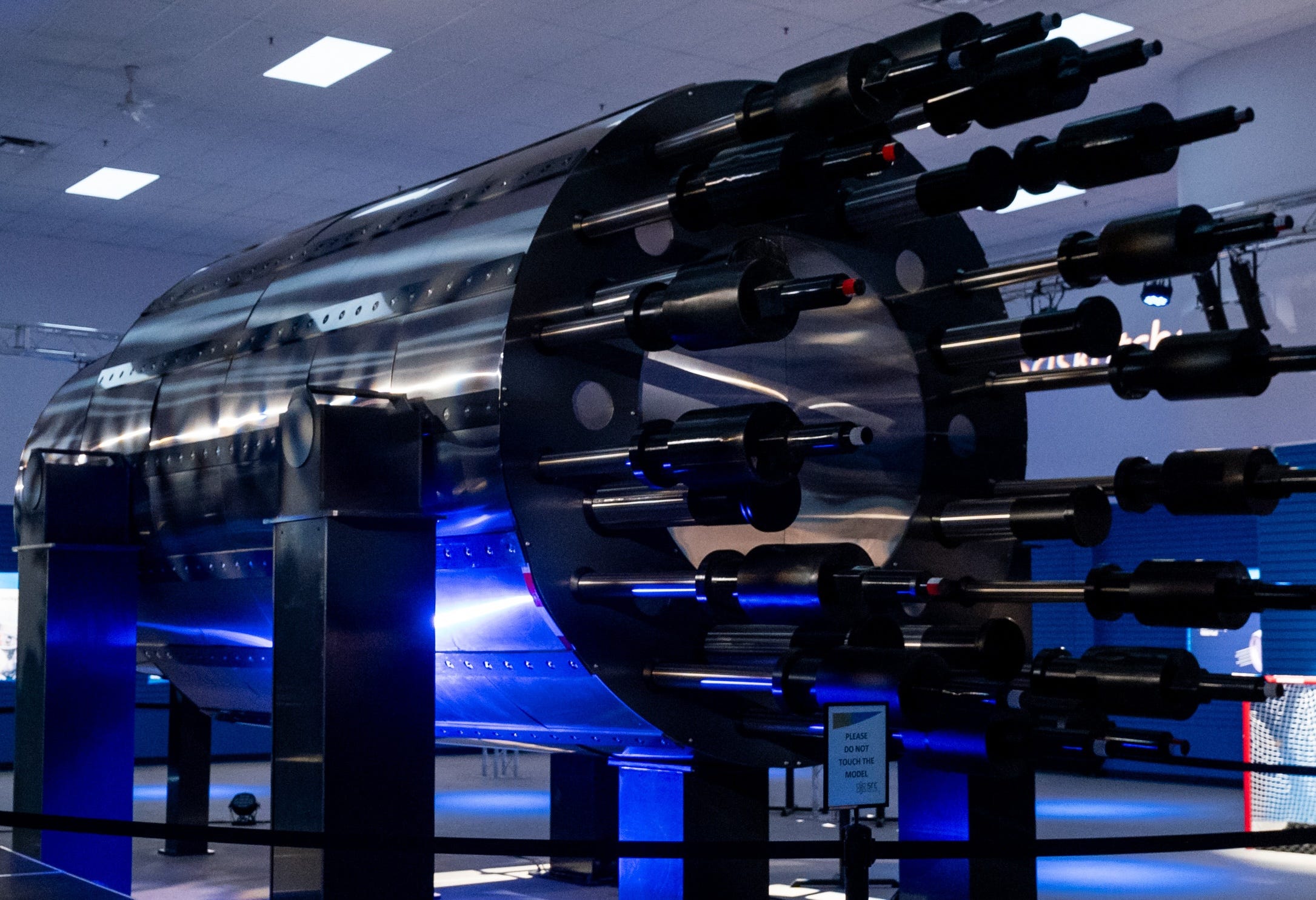

Gần đây, với nhu cầu năng lượng gia tăng, sự quan tâm đến năng lượng hạt nhân đã trở lại. Tuy nhiên, khác với những nhà máy điện khổng lồ của thời kỳ trước, ngày nay có những lò phản ứng nhỏ hơn, được gọi là microreactors hay pin hạt nhân. Những thiết bị này có thể dễ dàng được vận chuyển bằng xe tải và có thể giúp giải quyết bài toán năng lượng của Mỹ. Chẳng hạn, một vài microreactors có thể cùng hoạt động để cung cấp điện cho một khuôn viên trường đại học hoặc một cộng đồng khai thác xa xôi. Thậm chí, chúng có thể được lắp đặt trên các sà lan và hoạt động như những nhà máy điện hạt nhân nổi, cung cấp năng lượng đến những nơi cần thiết.

Hầu hết các nhà máy điện hạt nhân ở Mỹ sử dụng lò phản ứng nước nhẹ, trong đó nước là chất làm mát và chất điều tiết. Tuy nhiên, việc thu nhỏ kích thước lò phản ứng xuống kích cỡ microreactor—như eVinci của Westinghouse dài 9 mét—đã khiến các nhà nghiên cứu phải thử nghiệm với các vật liệu và chiến lược khác. Việc duy trì phản ứng dây chuyền trong các lò phản ứng nhỏ hơn cũng khó khăn hơn, vì tỷ lệ bề mặt trên thể tích cao khiến nhiều neutron bị rò rỉ ra ngoài. Giải pháp được đưa ra là tăng độ "ngon" của nhiên liệu, tức là nâng cao tỷ lệ Uranium-235—thành phần quan trọng trong phản ứng phân hạch.
