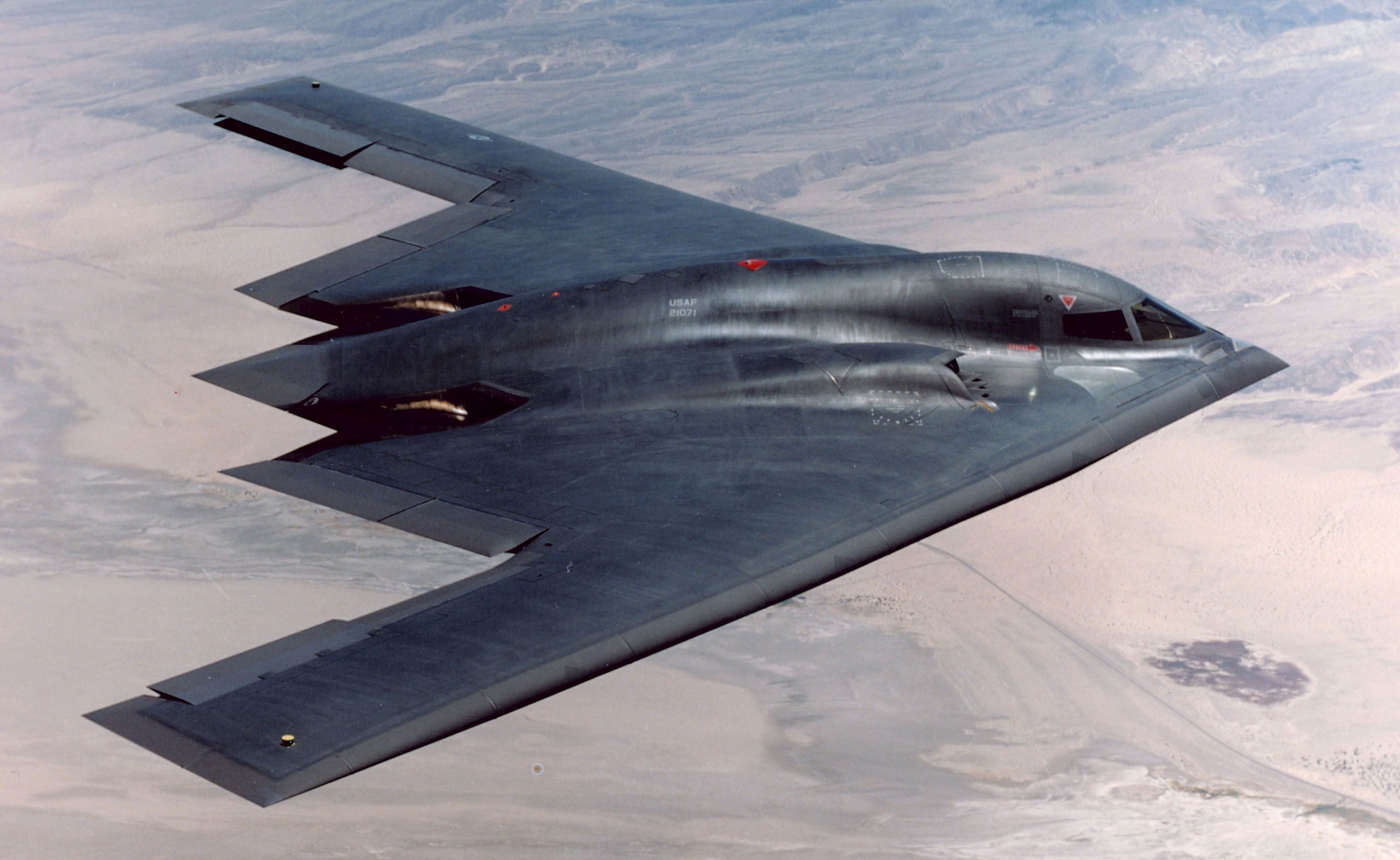

Vào ngày thứ Bảy, 21 tháng 6 năm 2025, sau một loạt cuộc không kích chưa từng có mà Israel thực hiện nhằm vào Iran chỉ vài ngày trước đó, Hoa Kỳ đã tham gia vào cuộc chiến và sử dụng bom phá hủy hầm để tấn công ba cơ sở hạt nhân chủ chốt của Iran cùng các hầm ngầm của chúng: nhà máy làm giàu urani Fordow, cơ sở hạt nhân Natanz và trung tâm công nghệ hạt nhân Isfahan.
Chiến dịch Midnight Hammer, tên mã của Lầu Năm Góc cho những cuộc tấn công vào Iran, đánh dấu lần đầu tiên Mỹ sử dụng bom Massive Ordnance Penetrator (MOP), một quả bom khổng lồ nặng 13,600 kg mà chỉ có máy bay ném bom tàng hình B-2 mới có thể mang. Do đó, Hoa Kỳ đã được coi là quốc gia duy nhất có khả năng tiêu diệt các cơ sở hạt nhân dưới lòng đất của Iran, và do đó là chương trình hạt nhân của nước này - nhưng liệu điều đó có thực sự xảy ra hay không vẫn còn phải chờ xem.

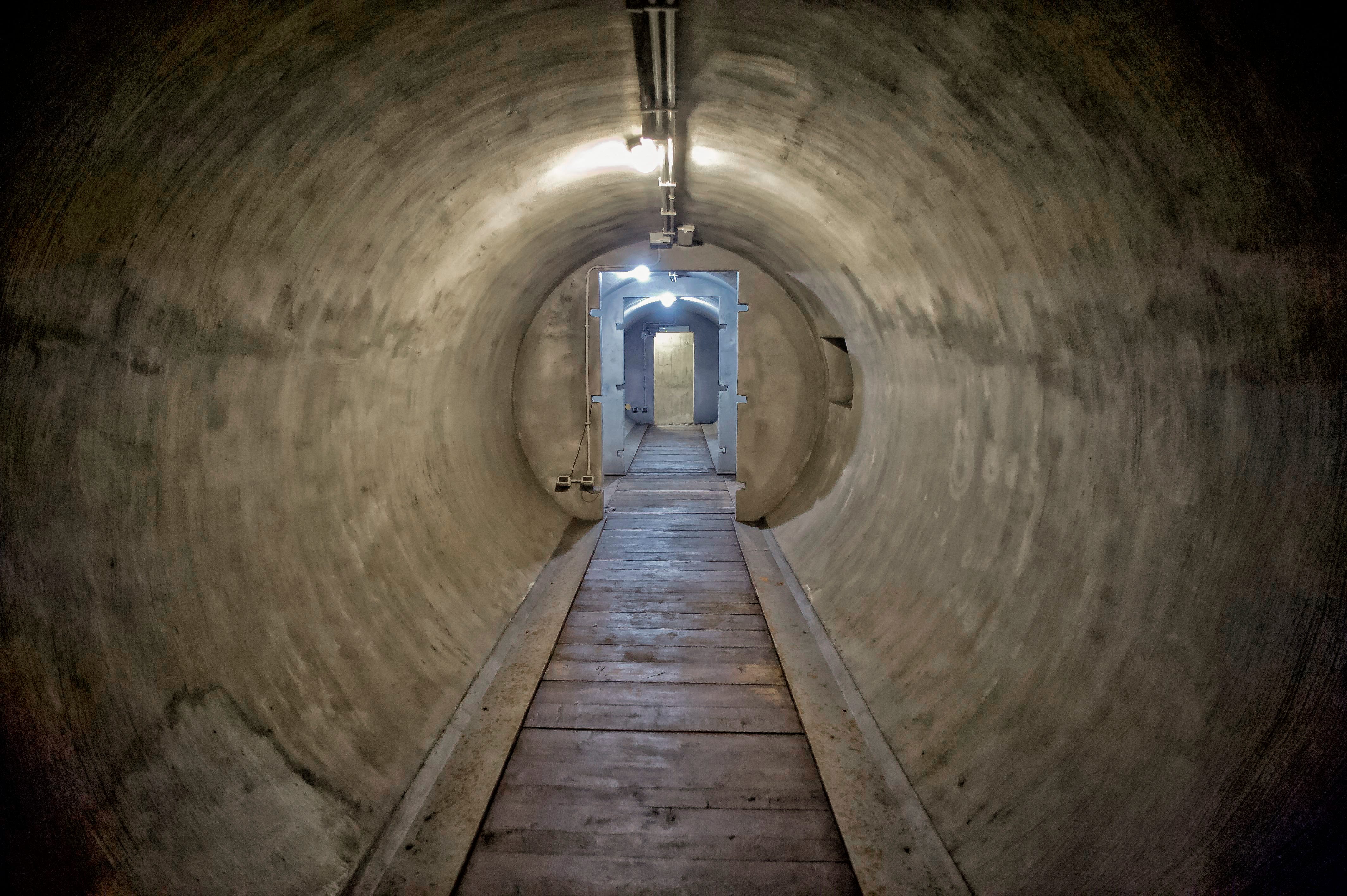

Cuộc chạy đua vũ trang với bom phá hủy hầm cũng tương tự, nhưng trong khi những kẻ tấn công có lợi thế là thép, thì phòng thủ lại dựa vào bê tông, vốn đã gặp bất lợi từ đầu. “Bê tông là vật liệu giòn tự nhiên,” giải thích Phil Purnell, Tiến sĩ, một chuyên gia về công nghệ bê tông tại Đại học Leeds. “Nó tốt trong việc bị nén, không phải kéo. Điểm yếu của nó nằm ở khả năng chịu kéo và độ bền.” Purnell lưu ý rằng trong khi một số loại bê tông hiện đại thực sự mạnh hơn cả nhôm, sự giòn của nó chính là điểm yếu chí mạng, dẫn đến việc nó bị nứt.
Tuy nhiên, điều này đã thay đổi với sự ra đời của loại bê tông gọi là UHPC. Trước đây, một sức chịu tải 3,400 kg trên inch vuông (psi) đã đủ để bê tông được xếp loại là “cường độ cao”, với các loại tốt nhất đạt tới 6,800 psi. Bê tông UHPC mới có thể chịu đựng 27,200 psi hoặc hơn.
Sức mạnh lớn hơn đạt được bằng cách biến bê tông trở thành một vật liệu composite với sự bổ sung của thép hoặc các sợi khác. Những sợi này giữ bê tông lại với nhau và ngăn chặn việc nứt lan rộng, làm giảm độ giòn. “Thay vì tạo ra một vài vết nứt lớn trong một tấm bê tông, bạn nhận được rất nhiều vết nứt nhỏ hơn,” Barnett cho biết. “Những sợi này tạo ra nhiều năng lượng bị nứt hơn.”
Năng lượng bị nứt được định nghĩa là lượng năng lượng cần thiết để mở rộng một vật liệu. Bê tông hấp thụ năng lượng động học từ một vật thể khi nó bị nứt, làm chậm lại và ngăn ngừa việc xuyên qua. Tất nhiên, các nhà nghiên cứu đã thử nghiệm để tìm ra tỉ lệ phối trộn tối ưu cho các sợi trong UHPC. Nhiều hơn thì tốt, nhưng cũng có giới hạn. “Vấn đề là nếu bạn cho vào hơn một phần trăm sợi thép, chúng bắt đầu bị kết lại,” Purnell nói. “Mẹo thông minh là làm thế nào để trộn nhiều hơn một phần trăm sợi vào bê tông.”
Nhiều đội ngũ trên khắp thế giới đã làm việc với các kỹ thuật để trộn sợi thành công. Phần lớn công việc này được thực hiện bởi quân đội, nhưng như Barnett lưu ý, trong kinh nghiệm của cô, quân đội đôi khi đến và đặt câu hỏi cho các nhà nghiên cứu dân sự nhưng không bao giờ nói gì về công việc của riêng họ. Trong lĩnh vực bê tông chống tác động - một lĩnh vực thiếu thốn trong công việc dân sự - họ có thể đi trước các đối tác dân sự.
Vào tháng 1 năm 1991, khi Mỹ dẫn đầu chiến dịch tại Kuwait, tình báo Mỹ phát hiện một điều đáng lo ngại. Người Iraq đã xây dựng một loạt các hầm chỉ huy mới quanh Baghdad sâu dưới lòng đất và được bảo vệ bằng nhiều mét bê tông cốt thép, được ước tính là không thể xuyên thủng bởi các quả bom phá hủy hầm nặng 900 kg của không quân Mỹ. Một chương trình khẩn cấp đã được khởi động để xây dựng một quả bom mới nặng 2,300 kg cho nhiệm vụ này. Không quân đã yêu cầu ý tưởng vào ngày 18 tháng 1, và công việc đã bắt đầu ngay lập tức tại Phòng thí nghiệm Nghiên cứu Vũ khí của Không quân ở Căn cứ Không quân Eglin, Florida. Không có thời gian để chế tạo các lớp vỏ bom từ đầu, vì vậy các thùng đại bác 8 inch dư thừa được sử dụng làm cơ sở cho thân bom, được tay đổ đầy thuốc nổ, với một phần đầu mới được thêm vào. Những nguyên mẫu đầu tiên được chuyển giao cho không quân chưa đầy một tháng sau đó. Trong một thử nghiệm trên đường ray tên lửa, vũ khí mới đã xuyên qua hơn 6 mét bê tông. Hai quả bom hoạt động đã được đưa đến khu vực chiến sự vào ngày 27 tháng 2 và được giao bởi các máy bay F-111F. Sáu giây sau khi va chạm vào một trong những hầm mới của Iraq, khói đã bốc ra từ lối vào, cho thấy hầm đã bị xuyên thủng và phá hủy. Ngày hôm đó đã được cứu bởi một loại đạn được phát triển trong vòng sáu tuần.
Vào năm 2012, không quân Mỹ đã khởi động một dự án để đánh giá thách thức do các hầm làm từ UHPC gây ra. Không quân cuối cùng đã phát triển phiên bản UHPC riêng của mình, được gọi là bê tông cường độ cao Eglin, cho quá trình thử nghiệm.
Trong khi kết quả của nghiên cứu của không quân Mỹ là tuyệt mật, một nghiên cứu của Trung Quốc công khai đã so sánh bê tông cường độ cao thông thường với UHPC gia cường bằng sợi. Các vật thể đã đập xuyên qua các mục tiêu bê tông gia cường, nhưng các mục tiêu UHPC chỉ bị nứt nhẹ, và các vật thể “hoặc bị mắc kẹt trong hoặc bật lại” từ các mục tiêu.
