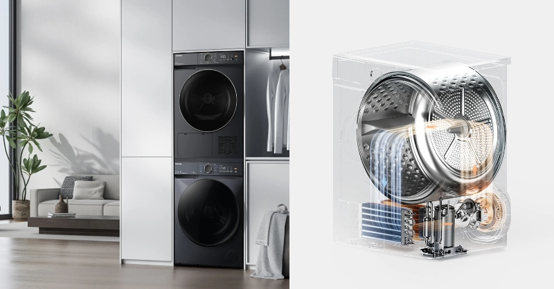

4 quy tắc vàng khi lắp đặt máy sấy
Dùng đúng bộ kit lắp đặt của hãng: Đừng mua kit ngoài chợ không có thanh chống rung, máy sấy sẽ rung lắc kinh khủng khi máy giặt vắt 1200-1400 vòng/phút, dẫn đến gãy bản lề cửa sấy chỉ sau 3-6 tháng. Chỉ nên dùng loại kit chính hãng thường được tặng kèm, hoặc mua riêng mã đúng với model máy giặt + máy sấy.
Cân bằng 2 máy bằng thước thủy: Luôn sử dụng thước thủy điện tử khi lắp. Nếu máy giặt không cân bằng, máy sấy phía trên sẽ rung như động đất, có thể hỏng giảm chấn, hỏng board. Cần phải điều chỉnh 4 chân máy giặt sao cho bọt thủy ở giữa hoàn toàn, rồi mới chồng máy sấy lên.
Khoảng cách tối thiểu với tường: Nhiều người kê máy sát tường dẫn đến ống xả nhiệt/đường thoát nước bị gấp khúc. Hậu quả là bị báo lỗi quá nhiệt (Electrolux: mã lỗi E21/E60; LG: lỗi PF). Tốt nhất, cần đặt cách xa tường sau lưng khoảng 10 cm đối với loại bơm nhiệt hoặc 15 cm nếu là máy sấy ngưng tụ.
Nguồn điện riêng có tiếp địa: Máy sấy có công suất lớn 2000-2800W, cùng với máy giặt có thể tạo ra tổng công suất từ 4000 đến 5000W. Nếu dùng chung ổ với tủ lạnh, bình nóng lạnh có thể dẫn đến tụt áp, cháy dây, hỏng board. Do vậy, cần kéo riêng 1 đường dây 4mm² từ tủ điện chính, ổ cắm 16A có tiếp địa.
