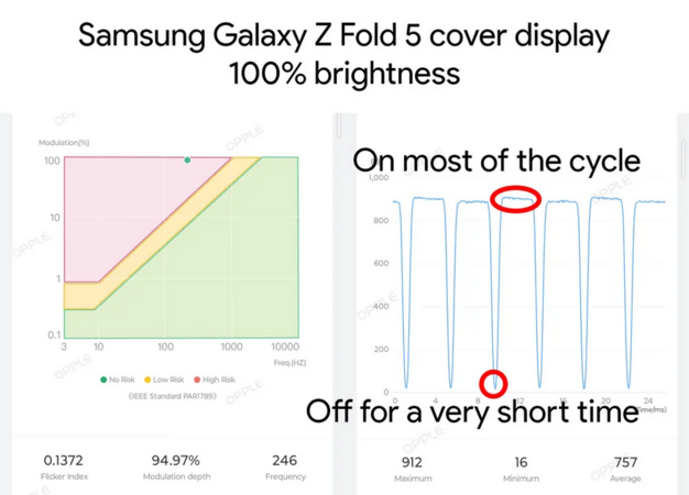

Các biểu đồ đo lường (như biểu đồ minh họa độ sáng 100% của màn hình ngoài Samsung Galaxy Z Fold 5) cho thấy mô hình chu kỳ bật/tắt mà mắt thường không nhìn thấy nhưng não bộ vẫn cảm nhận được. Sự chênh lệch giữa điểm sáng nhất và tối nhất được gọi là "độ sâu điều biến" (modulation depth), thể hiện mức độ thay đổi độ sáng. Nói một cách dễ hiểu, đó là mức độ màn hình sáng lên trong một khoảnh khắc cực ngắn trước khi tắt đi tạm thời, và chu kỳ này lặp lại hàng trăm lần mỗi giây.
